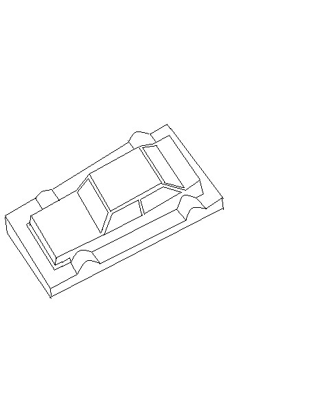

winston兄,車榖內模大概係咁樣
那就要睇你架車榖個內籠還是否有出模時的倒扣位喇,如有唔明白,可再問我架

原帖由 hl_0521 於 2009-1-28 11:15 AM 發表
winston兄,車榖內模大概係咁樣
2件可能有問題、因不多不小実有倒扣位

車榖面嗰邊,即係我哋叫前模,你可以同夕膠倒出黎,就算有扣位都唔係大問題,
但車榖內部,即係後模(牁),就要睇睇喇:
1.石膏做,就一定要做到冇哂倒扣位咁跩
2.用歹膠,就應該會不大問題,但成本就....
3.面嗰層用歹膠(要有咁上下厚度),個芯用石膏就會平啲

winston兄,今日終於問過啲師兄弟喇,佢話最好係車身同鬼面罩分開倒,因為怕會有啲細孔同骨位倒唔到,
另外個入水位就最好嚮車頭或者車尾就最好,另外佢估計買料最少要成兩叁佰蚊啊...
