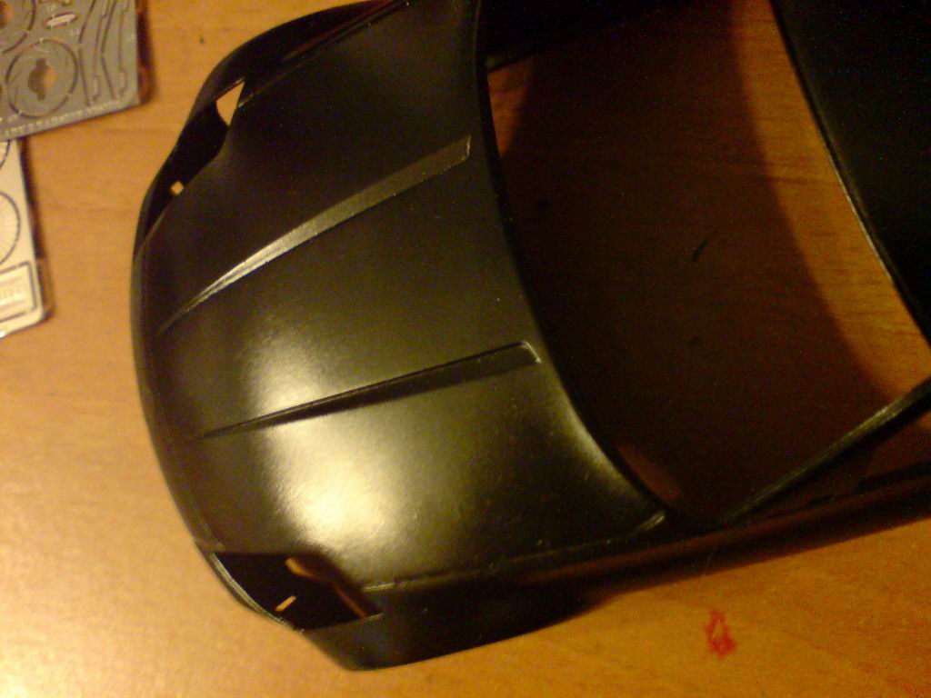

發表於 2009-1-23 10:06 PM  資料  短消息  加為好友
原帖由 joey 於 2009-1-23 09:48 PM 發表
會唔會.....係.....你噴既手勢......有分別?
你係一下一下咁噴, 定係禁實掃埋去?
或者俾張相來睇睇喇~
我係 禁實掃的我影了兩張相,但不清楚
2009-1-23 10:06 PM
2009-1-23 10:06 PM

發表於 2009-1-23 10:08 PM  資料  主頁 短消息  加為好友
原帖由 LoKLoK 於 2009-1-23 10:06 PM 發表
我係 禁實掃的我影了兩張相,但不清楚
咪幾令∼∼∼
係唔平姐∼∼

原來有噴槍噴光油都唔係易事
joey咁有無咩方法可以噴完平整少少呢?  唔該 joey

發表於 2009-1-23 10:29 PM  資料  短消息  加為好友
唔止 GX100,我發覺我噴光澤黑乾後都會啞面
會唔會關 thinner 事?
2009-1-23 10:29 PM
