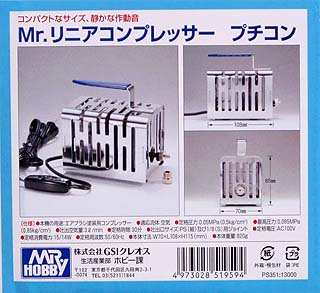

呢隻泵得唔得架?
有冇大大用緊? 得唔得?
因小弟想搵雙較細隻同靜既泵~
我主要用黎噴BB戰士, 會唔會唔夠力?

  GSI Mr. Linear Compressor Petit-COM

呢隻係 Gunze 的 L3,出氣量是 3 Litre/min、標準氣壓 0.5 kgf/cm2,細細部而且非常靜,砌一般模型 OK。
但揀 L5 會較好,出氣量為 5 Litre/min、、標準氣壓 1.0 kgf/cm2,較好力以備不時之需,較 L3 大部d,但亦是很靜。
Gunze 氣泵質素不用懷疑,但個人覺得佢貴 (齋泵無儲氣缸、未連調壓/水隔,都已經好「喇利」,加上而家日元高企.....),而且只用 100V 輸入電壓,要配火牛用,好麻煩!
比我就情願買台灣泵.....   要好講究,咁不如買意大利泵.....
不過你主要砌 BB 戰士,細細隻,要噴的面積唔大,用 L3 係夠用的。
[ 本帖最後由 patmb 於 2009-1-14 01:23 AM 編輯 ]

謝謝大解答...即係如果我買呢隻...仲要加的咩配件先可以用?
同埋知唔知大約幾錢?

佢標價 13000-14000日元(即係大約HK$1200左右),若要L5 就25000日元(即係大約HK$2200左右),再加配件...火牛HK$120-200、水格HK$150、氣喉HK$40-60

睇Gunxe 上面spect似乎唔多夠力 , 又要配火牛(又一筆) ,
同埋GUNXE, Tamixa, 好多accessary都同其他廠 唔共用
貴一貴你都要幫襯佢.
要留意泵唔係細就好 , 太細部出力不足

C hing, L5可否配用Iwata 啲筆

我L3同台灣泵都有, 不過現今主要用L3,雖然出氣弱但大部分用0.2噴槍,所以完全無問題,此外你會發現用L3非常靜(幾乎無聲響)及出氣非常平穩順滑,以及只有手掌大小,開工同收工都非常方便,不過用0.3噴槍會出氣不足,水隔可以買 Gunze  "mini水隔"$150~200, 其他配件可以不需要.

Iwata 筆我未用過,唔知可唔可以直駁 L5。  但噴槍要駁泵,基本上只係 adapter o既問題,可以去「遷你達」行下問下,應該搵到答案,再唔係就落廣東道 (不過廣東道d舖頭主要做專業客戶,d人又好老屎忽,你問多兩問佢地會嫌你煩住佢.... 有d唔願答你,有d只識賣野唔識答問題.... )。
