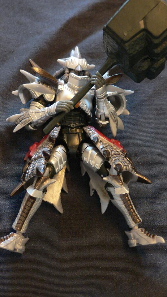

小試牛刀,師兄們請狠評。
2008-10-21 09:01 PM
  未處理前
2008-10-21 09:01 PM
  洗+乾掃後
發表於 2008-10-21 09:03 PM  資料  短消息  加為好友
不錯,不錯

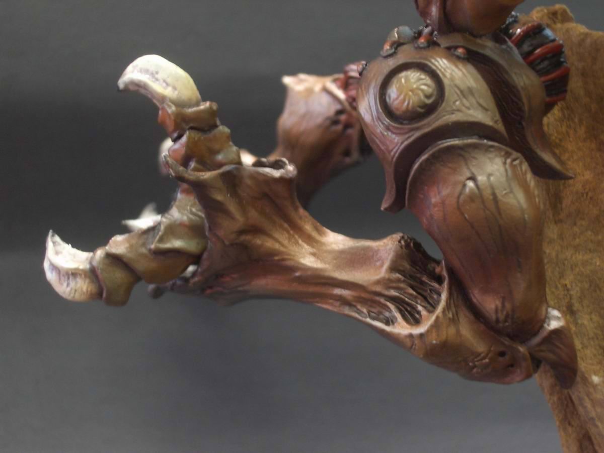

我嘅作品. 請賜教
2008-10-21 09:29 PM
hummer
UID 4906
帖子 51
註冊 2005-9-22
發表於 2008-10-21 09:39 PM  資料  短消息  加為好友
好正呀!落色好自然呀!請問可以分享下上色過程同步驟嗎?
