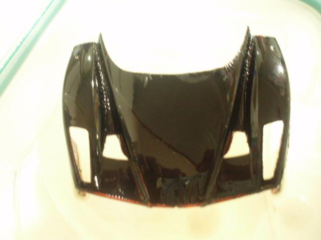

車殼清洗法(洗油)
用化白水浸甩車殼上的顏色,化白水可以於一般五金鋪有售,價錢大約四十蚊。而可對應的顏料可以係硝基系(mr.colour or gaia colour)&2K光油。
用法:
先用一個盒(最好是膠的食物盒)注滿化白水,浸過車頂等,用牙刷刷走顏料,直至到見到車殼的原色即可。
注意事項:
用化白水時,一定要戴口罩及手套。
浸模型時不可超過一小時,否則會融膠。
如果模型有接合位,浸完後會變得脆弱,需留意。
[ 本帖最後由 chiwaiwai668 於 2009-7-2 10:37 PM 編輯 ]

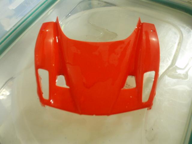

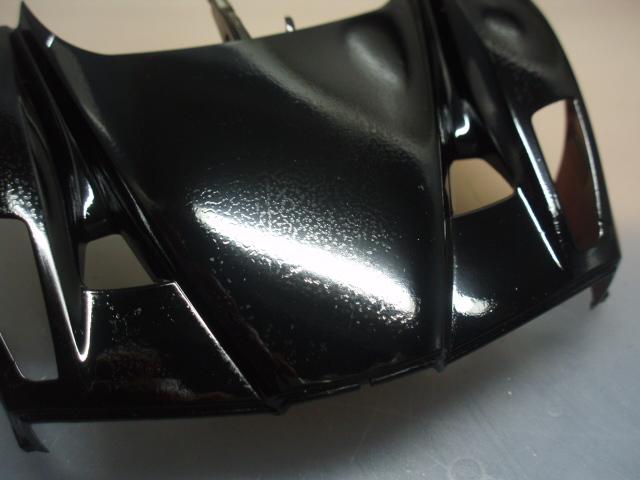

2009-7-2 09:57 PM
  車頭D油炒o左(有GP2油漆)
2009-7-2 09:57 PM
  化白水

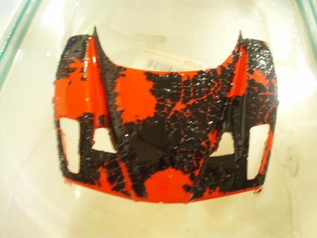

2009-7-2 09:57 PM
  浸完5分鐘後

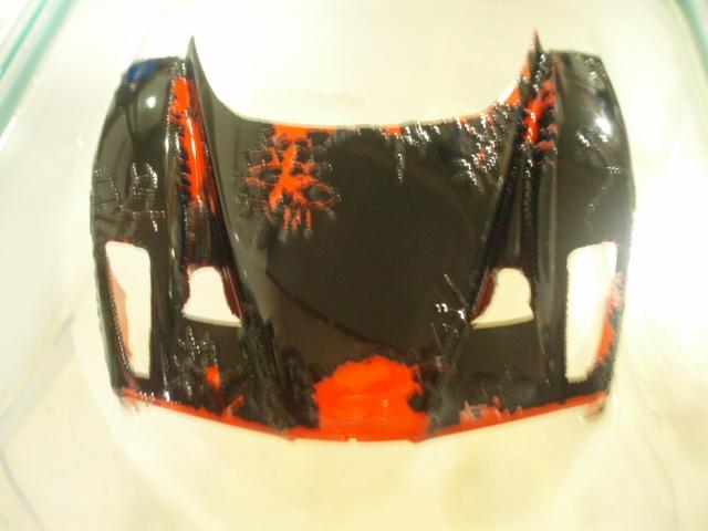

2009-7-2 09:57 PM
  浸完10分鐘後

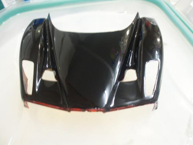

2009-7-2 09:57 PM
  浸完15分鐘後

chiwaiwai668
UID 20205
帖子 164
註冊 2007-8-21
發表於 2009-7-2 10:05 PM  資料  短消息  加為好友
GP1,2,果 D光油都溶到.
[ 本帖最後由 chiwaiwai668 於 2009-7-2 10:38 PM 編輯 ]
2009-7-2 10:05 PM
  浸完20分鐘後
2009-7-2 10:05 PM
  浸完30分鐘後
Devil
UID 17019
帖子 1883
註冊 2007-4-27
來自 冇果樣整果樣的搖籃
發表於 2009-7-2 10:49 PM  資料  短消息  加為好友  Yahoo!
想問下浸5分鐘之後唔再浸會點ga?
D油會唔會乾返 & 硬返?
5分鐘張相好似拋左光咁,幾靚喎
chiwaiwai668
UID 20205
帖子 164
註冊 2007-8-21
發表於 2009-7-3 09:22 AM  資料  短消息  加為好友
浸5分鐘之後唔再浸會D油會啞色,仲有係d GP油未洗甩.
5分鐘張相好似拋左光咁係因為表面有D化白水,so 好(拎)
