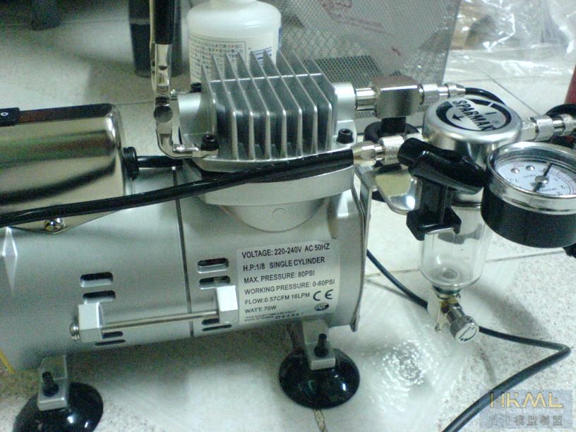

求救 !! 唔識用e個泵 !!
今日買左個新泵用 (舊泵壞左)
頭先用既時候個泵震得好勁 ...
放d氣震得勁
唔放氣又會去到咁上下位就停 ...
我應該點整呀 ?

發表於 2007-2-24 09:56 PM  資料  短消息  加為好友
你影張全貌(個泵)出來先....
說明書都得...

發表於 2007-2-24 10:00 PM  資料  短消息  加為好友
自己整?唔係呀?
新買喎,拎返去啦!
震係會震,但呢隻泵唔會震得好勁架

發表於 2007-2-24 10:05 PM  資料  短消息  加為好友
auto cut 係黑色果個,基本果隻由氣壓頂死就停泵

發表於 2007-2-24 10:06 PM  資料  短消息  加為好友
自動cut架....依家去到幾多之後停??

發表於 2007-2-24 10:13 PM  資料  短消息  加為好友
原帖由 timothy121289 於 2007-2-24 10:01 PM 發表
我諗係我唔識用
個老細同我講叫我放左氣再唔知點樣 ...
"唔知點樣"即係乜?
其實個泵冇事,只是比較震
你個泵是會自動停泵的,只要你一用氣,個泵就自動開動,一停出氣個泵就停
你試下係咪咁樣!
原帖由 ^_^ 於 2007-2-24 10:06 PM 發表
紅字 50 ....

發表於 2007-2-24 10:32 PM  資料  短消息  加為好友
我都係用呢個汞
震就震d,,
但係紅字50cut咪岩囉
係咁架...
一開汞,去到50,停,一用再震..

50應該有5bar啦...仲想點....
