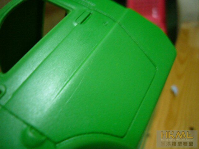

我係用噴筆上色的, 圖中的是否為之橙皮紋, 我 search 過以往的 post, 就算有燈皮紋都會見到噴完色後個面有少許反光, 但我今次噴完後個面都幾啞, 請問是否油不夠厚? 油太稀? 噴o既距離太遠之類問題呢?
我用的是郡氏油性 No.4 + No.6, 謝謝!!!!

mmm 係呢個 stage 有橙皮應該問題唔大~
你先上光油~ 然後再抛光就ok啦

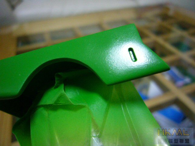

順帶一問, 因為第一次用噴筆, 所以好像有些地方比較厚一地方比較薄 (看得出一些位是比較啞, 一些比較反光, 是否有問題?
謝!!!

嘗試光油噴得均勻D就ok~
