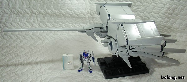

請問1/144 GP03 武器庫 應該是怎樣制作的
多年來我只會砌首辦模型,一件一件打磨好就上色,絕對不是問題,但拼裝模型,真的不知從何入手。
這盒十多年前的武器庫,希望可以好好完成它,但問題來了,當一件一件組裝好,補晒灰之後,點上色?如果一件件上晒色,夾口位的縫隙點攪? 補灰再噴?請問有沒有師兄可以教教我這個新手?

first of all,
surface of GP-03D is too blank,
need to add additional armor joint lines as detail.
補晒灰, 點上色?
masking tape, masking paint, hand paint (touch-up), etc.
上晒色, 夾口位的縫隙點攪?
do the puttying before spraying.

基本步驟:
部件組合-》用畢地補縫隙-》打磨-》上灰-》上色
進階步驟:
試磡-》分件(如需要)-〉部件組合-》補縫-》打磨-》上灰-》上色
注意:試磡作用是先看看那部份需要做分割(即「分件」)來使到上色及之後的組裝比較容易
