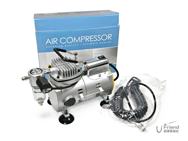

氣泵調節氣壓問題
型號: Sparmax TC-501
有水隔,有氣壓錶,有AutoCut。
去到50-60 PSI 左右自動停, 我想Set 30 PSI 噴筆輸出,扭下水隔個制細D,水隔有水流出來同漏氣咁,係就係輸出低左,但就係30 PSI 不停漏氣不停加壓,個泵唔識停。反而50 PSI 輸出就無咩問題。
呢個現象正常嗎?
利申: 之前水隔透明位裂左慢慢漏氣,在50 PSI 自動停機情況下,每隔10分鐘左右自動補氣,之後我AA膠補翻暫時無問題。
個樣類似係咁,9成似。

師兄我同你情況99%相似, 唔知係咪有件野係專較氣壓呢?
成用手指㩒支槍一黎攰二黎有壓力驚噴大左

我氣泵好多年前買翻黎就有得調校,但無點理D氣壓,set到最大就噴,我以前係人手控制噴筆距離+出油量的。
直至最近玩翻模型,噴金屬色無人禁閃禁滑,先知原來同氣壓同出油量有關,我買左iwata噴筆,紫色果款,有得直接調校氣壓,set 細DD,出油量又細DD, 範圍大概1-5 毫子大小咁近噴,效果幾好
