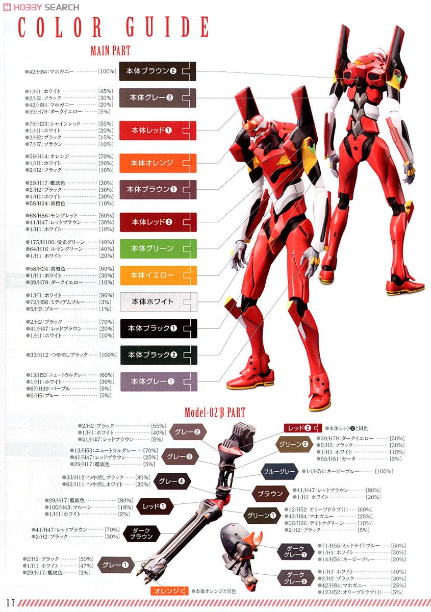

eva 2號機 上色請教
原圖https://www.1999.co.jp/eng/m/10248094
我打算嘗試玩噴筆上色,
說明書上寫了超過10種顏色,不斷調色才可以,但我現在還沒有任何的顏料,全都買了可要破產T T
你們有什麼建議讓我可以更容易調色?
我現在的煩惱...
1)太多顏色要調
2)怎分類拆件 (方便上色)
表達不清多見諒

Theoretically you only need 5 colors, that is Red, Yellow, Blue, Black & White (and may be also Flat Base) to mix all kinds of color you need. In reality, they could mix most of the colors.
If you are going to mix all the colors yourself, you would need a lots of empty bottle to store them. Storing mixed custom color is important, because it is hard to mix the exact color again.

要省錢,建議:
最慳錢: 紅、黃、藍、黑、白、消光、Thinner、空樽、surfacer1000
選擇加購:橙、啡
原理:顏料三原色是 紅、黃、藍 (注意:不同於光三原色 紅、黃、綠);再加上 白及黑 基本上除了金屬、螢光色以外的顏色都可以溝出來,例如:黃+藍=綠、黃+紅=橙、黃+紅+黑=啡,深、淺色 通常只是加上 白 及 黑 色的變化
注意:如果你用 AV 油,可能要買 AirBrush flow improver; 唔好買錯 AirBrush Thinner,Brush Thinner 係給 pigment 類使用的;最後上的透明消光油要改成 Matt Varnish
以上都是小弟從原本玩 硝基油 早前想過度到 AV 油 的慳錢大法

gaianotes 就有出 evangelion color series 不用調 慳水又慳力

分件上色當然可以拆開嚟噴就拆咗先
當膝蓋橙同白係一件過的話,可以先將白色位置上白>做遮蓋>上橙色>做遮蓋>最後上紅
如果你用硝基油的話因為遮蓋力較好,底油顏色較淺的話都唔會對隻紅做成大嘅色差
又例如隻手
先上灰後上橙的話會令隻橙偏沉
當然如果你成隻係上灰底的話就別論
