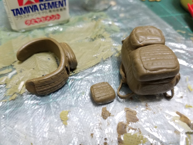

剛剛發現在綀功房的實驗作有些問題
我的實驗零件是用田宮的EPROXY PUTTY 做的,但剛剛才發現原來這種物料完全唔食油.
請教一下各位師兄,EPROXY PUTTY 的件應該如何處理?

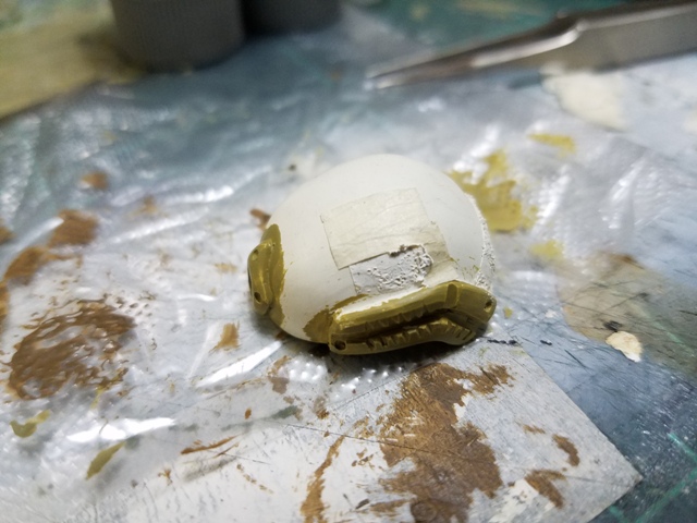

發表於 2017-8-16 04:35 PM  資料  短消息  加為好友
如果有做打磨噴灰,應該唔會上唔到色,至少我自己無試過

發表於 2017-8-16 09:10 PM  資料  短消息  加為好友
你有冇用 Vaseline 或其他離模劑
有的話有冇洗淨?
發表於 2017-8-16 09:18 PM  資料  短消息  加為好友
是那對高跟鞋吧...如果有離模劑,得先洗乾淨...改造/制作過程中,手油會沾在零件上,所以先洗乾淨可減少不上漆之問題

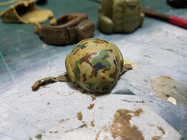

師兄我早前用過AB畢地及上色也無問題
師兄我早前用過AB畢地及上色也無問題,我用AB畢地造形後打磨後上色未有退色情況出現,反而要小心如果有用膠水的位置有機會會引至油漆反光!

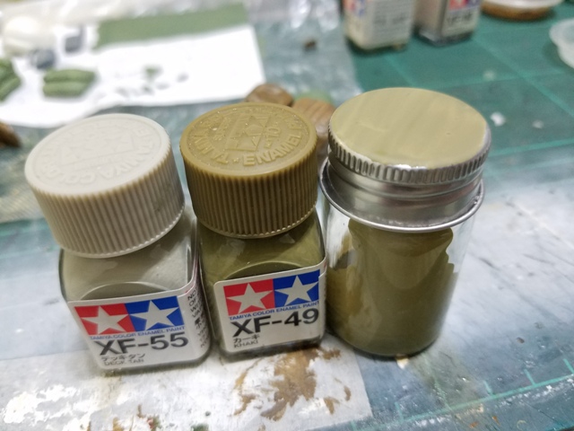

發表於 2017-8-17 09:48 PM  資料  短消息  加為好友
我是使用雙星的油性油上色

發表於 2017-8-19 01:02 AM  資料  短消息  加為好友
琺瑯油在常用的模型油中 (硝基, 琺瑯, Acyclic), 附著力是最差的
