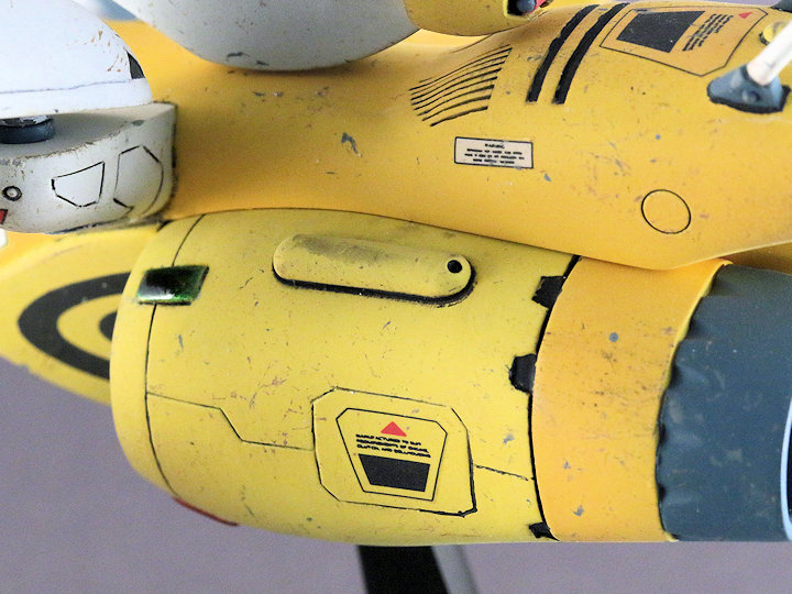

超時空世紀 1:48 M.Lover (Lieea 機)
六月初的「老模大雜燴 3」因公私兩忙趕不及,拖至現在才草草完成,實在對不起樂兄。
模型是八十年代中的¥300便宜貨,因為並非機械人的關係,擺不出甚麼勇姿來影相。閑話休說,去相。

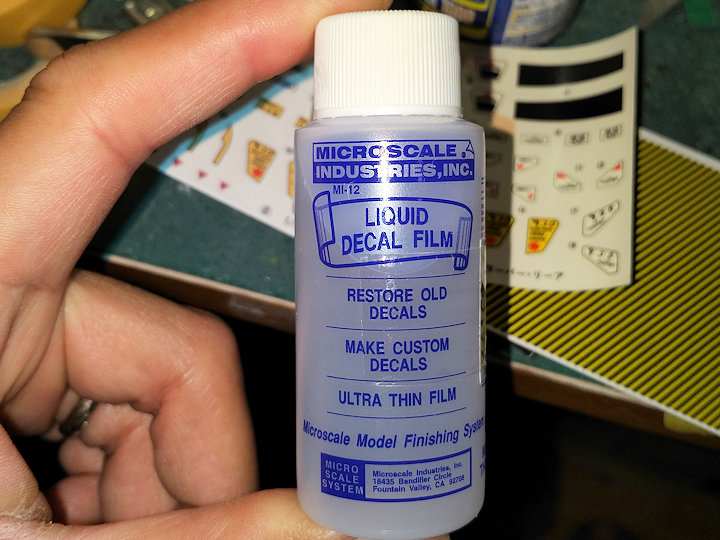

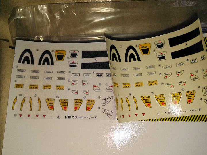

先前在製作過程分享區中沒有提及,這模型年紀不少,水貼自然也有三十幾年的歷史。故此上水貼前先印定一張以防萬一之外,原裝水貼也在使用前先塗上一層塗膜。結果所有原裝水貼都沒有裂開,謝天謝地。

師兄,請教copy水貼的器材(是否一般print?),材料、請介紹...

小弟開始自製水貼是十多年前的事,所以今日的做法和技巧也不甚清楚。但以我當年所知,三種打印機要用自己特別的水貼紙。例如噴墨式打印機要用 Testors 的空白(透明或白底)水貼紙(千里達前日在 Facebook 說它有貨),熱壓式打印機要用 Wave 出的空白(透明)水貼紙,而雷射打印機也要用相對應的空白(透明或白底)水貼紙。我用的是 Epson 噴墨式打印機,貪其墨較為防水,畢竟印完後噴了透明保護油也不會百份百阻止到顏色接觸到水。今時今日我相信 Facebook,Google 和 YouTube 應該有不少教學,小弟也不必在此班門弄斧。

師兄,Microscale塗膜在那里講入? thanks

據 ultraleo 兄所說,富聯有,$85(四月價)。
