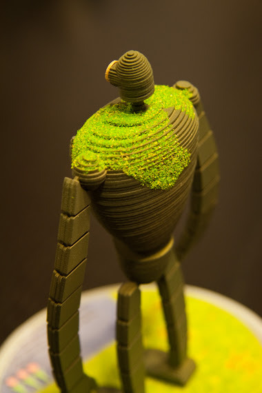

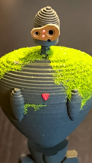

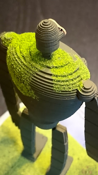

天空之城Laputa機械兵(園丁型)

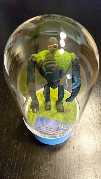

還是加燈,今次用了年前旅遊期間買的SANKEI機械園丁宮崎駿場景紙模型,及多年前小樽買落的Castle in the sky音樂盒,合而為一。

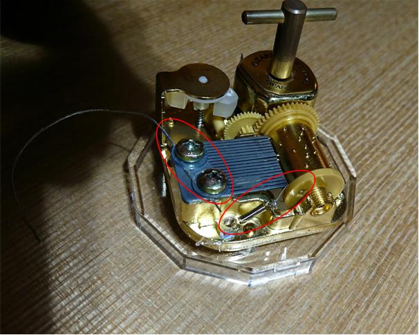

1.音樂盒
利用音梳與金屬圓筒接觸的原理,加上導線做出開關效果。

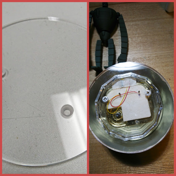

2.底坐

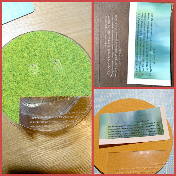

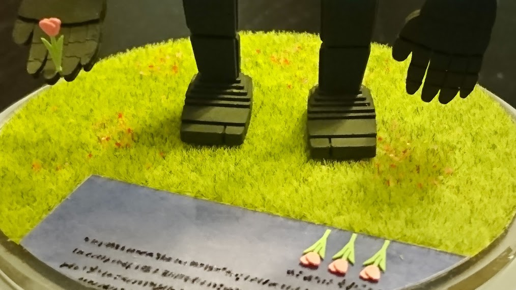

放棄原本卡紙底坐,改用90mm較硬的透明底坐,以安裝音樂盒。
地面貪方便改用草面,覺得較立體好看點。

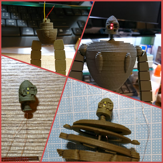

3.加燈
沒有特別,直接穿線而已。
4.石碑
想做到石碑立體一點及帶自然光澤,因此改用透明膠板制作,並在上面重刻一次碑文。

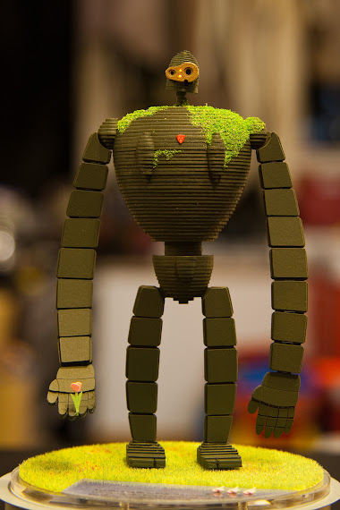

5.本體制作

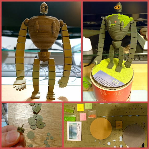

沒有大改,直接制作而已。
6.整體組合
音樂加燈效果見影片。
https://youtu.be/GxcrI26I6L0
謝謝觀賞
