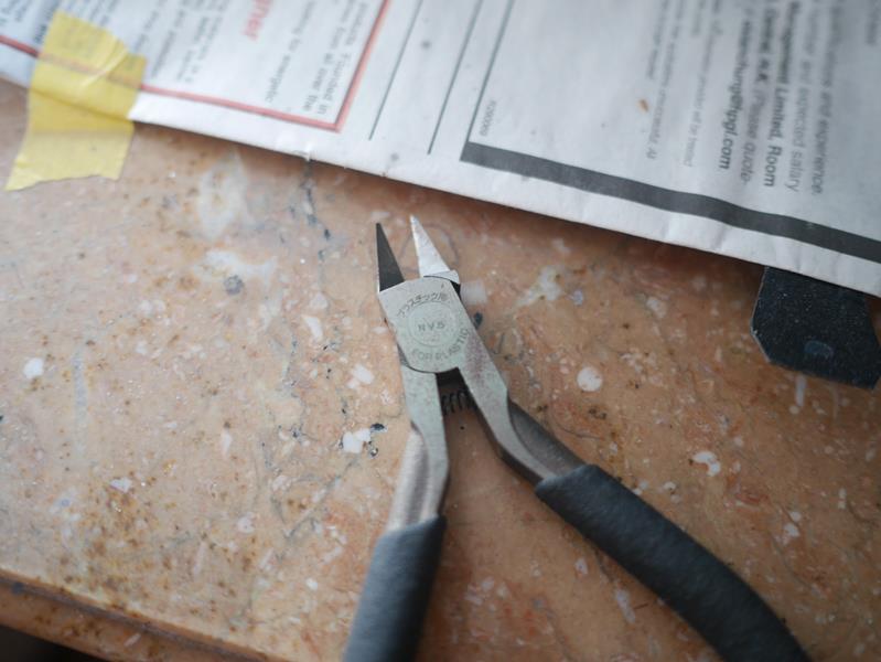

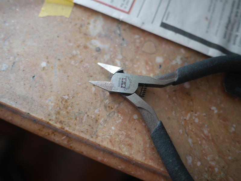

想請教剪鉗生鏽問題
想請問各位先進賢達,
小弟D鉗好似好易生鏽咁,無論神剪同圖示既新田宮金剪都係咁,只係用左一個月多少少
想問問有冇問問題解決? God hand果隻防生鏽劑有冇用? 如有,請問有冇分享?
煩左小弟好耐,希望各位有空可以解答一下

我就入鉗套再入密實袋,唔接觸空氣水分自然耐用
同埋每次用完我都會落wd40先入袋,雖然唔知啱唔啱但好過買神剪專用油吧,成舊水買唔起www

我啲鉗會keep返個吸塑包裝,次次用完就入返好,都冇見會生鏽

冇真正影響的. 只要效位順暢 (落潤滑劑, WD40, etc), 刀刃冇崩就唔係問題.
如果刀刃有鏽亦最多只要用張幼砂紙好輕手就磨兩磨就可以了.
真係想"完全"整走就要用砂紙省... 不過都唔會"完全"省走到.

W-40其實有除鏽功能, 噴落生鏽位, 再等2~3分鐘, 再抹就可以除走D鏽漬, 另外要注意用完W-40後 刀刃最好再用酒精再抹, 因W-40系油性如果膠件沾上會對噴油有影響 (純粹個人意見, 只供參考)

同二樓師兄差唔多,我將所有會生鏽的工具例如剪鉗、銼、鑽咀等,都放晒入個密實盒
