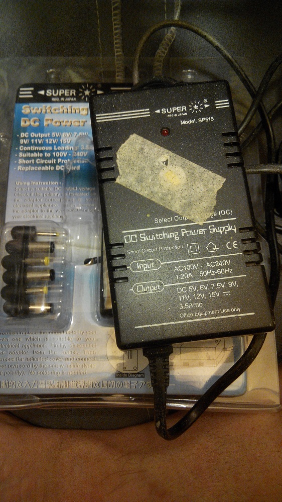

師兄:
好似原本的風扇好力一些.rpm和cfm.
http://b2b.hc360.com/supplyself/404772918.html
http://www.nmbtc.com/fans/part-n ... MS-22T-B50-B00/3662
如果是火牛高溫問題可以買一些12v4A火牛替代出廠火牛.換左好好力又不熱.
2016-9-21 07:56 PM

其實不用太懂電氣工程知識.只要無攪錯+-極和確認12伏特直流就已經很安全.
但如果風扇已經使用4-5年.換扇都是正確的選擇.因為機械磨損會降低抽氣效率.

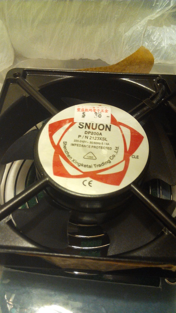

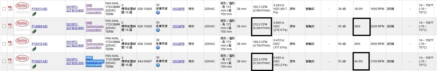

我是在鴨記買這個.即場未必次次可以買到想要的形號.
但一般高效的風扇電流消耗比較高些.0.15-0.2A多數夠力.(更正:原本寫是1.5-2A,正確是0.15-0.2A 20-35W 看漏了工作電壓是220V).
http://www.digikey.hk/product-de ... amp;pmt=b&pdv=c
[ 本帖最後由 goodfriend 於 2016-9-23 06:28 PM 編輯 ]

NMB Technologies Corporation
有38mm 40W

原帖由 goodfriend 於 2016-9-22 06:36 PM 發表
有38mm 40W
唔知難不難找?定要上網買!
不過看下去雖然抽風量大了,但操音亦同樣加大!可能要找個平衡點先得。

難不難找真的很難回答.
50db左右的操音仍然可以接受.和家用乘涼用的電風扇都是差不多.70db才到開始煩擾的水平.

原本火牛被風扇抽乾電流(寫1.6A比足1.3A已經好好).超載會使火牛發熱.工作電壓被拖低(例10v11v).自然無禁好力啦!

同意, 本身跟機隻牛好似唔夠比, 用一陣就會好熱
之後試用屋企剩餘物資, 插隻4A 牛, 當堂抽風"行"咗, 隻牛只係微暖, 證明電源供應好重要
