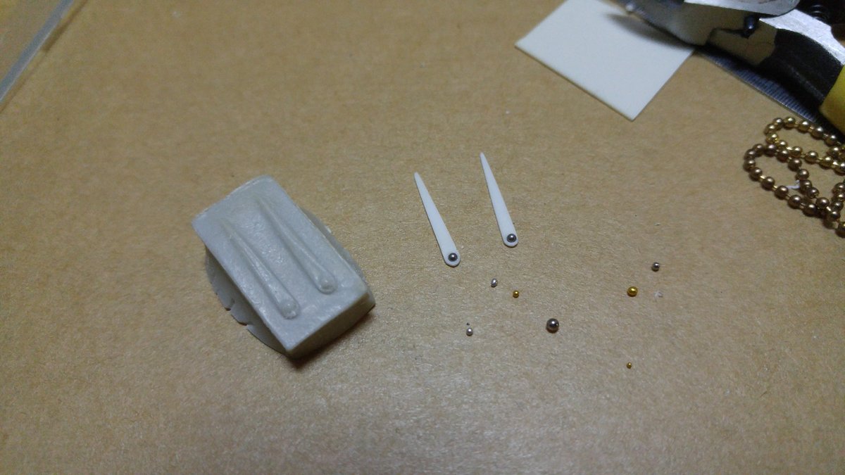

有見最近海洋堂返出了廿多年前的幾套rider空心首辦, 因此我也找出自己擺了十多年前的影月和black 出來砌一砌。
這次的小改主要是修一修整體比例和增加一些細節提高質感。
第一步我把大小腿各縮短了3mm.整體矮6mm
這是因為原件太過修長不像劇照, 加上同系列木下隆之的black比 影月矮半個頭, 放在一齊看起來很不協調。
之後來到頭部
眼睛用銼刀偷穿
從穿珠飾品弄來的閃石
配上作影月覆眼
軟膠觸角原件細節含糊, 用0.5mm膠片cut出形狀
配上1mm 鋼珠作細節
假組一下看看
