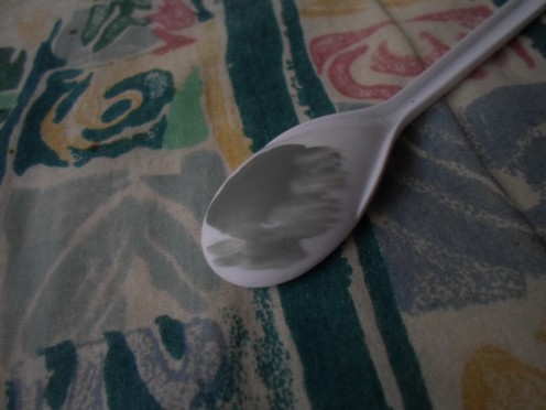

http://model.chingb.com/ModelTips003.asp
¦n¦h¦~«e§Ú¸Õ¹L­Ë°p¤óTHINNER¤JµW·ãªo«×, ªK³¥©y®aÅÜ¥ª啫³í, ªK³¥¥ò°¦«×.

®v¥S, ­ø«Y¦³´c·N, §Ú¯u«Y¸Õ¹L­Ë°p¤óTHINNER¤JµW·ãªo«×, ªK³¥©y®aÅÜ¥ª啫³í, ªK³¥¥ò°¦«×.
¤§«á»Õ¤Uªí¥Ü¥ÎªG®É¥ý¶}, ­ø¦n¶}©w.
´Nºâ§Ú¦A¸Õ, ¨ä¥L®v¥S¨£¨ì·Ó¸ò, ³£·|Ãu³¥§a.
§Úª¾­Ë°p¤óTINNER¤JµW·ãªo, §Y®É«YÉN²§¼Ë, ¦ýÂ\®I¤@±Æ, «Y·|ÅÜ啫³í.
