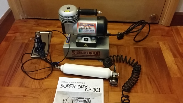

朋友送給我的是SPARMAX DH-3噴筆,以及台灣KDL牌 SUPER-DRY CP101,
噴筆部份本人沒有什麼大問題.
但由於這氣泵應該是大約十五年前的產物(那應該可以送去博物館吧...)
所以我在網上也找不到相關資料.
但看了說明書後.(很特別,有中文跟英文說明書,外觀有少許分別,就是下面那個氣缸.)
依我理解應該係一個叫CP-101既mini compressor 再加左一個叫"TK-1000M淨化器"
而變成D個產品!? 而且當時價格還要8百幾蚊!?
而且那個白色的氣缸?水隔???(是水隔還是氣缸我真的不清楚)
因為說明書叫它做
---""獨自開發TK-100M賽鋼膠小型儲氣筒(0.5升.)
三重粗幼粉未過濾水,塵埃,比傳統水隔效能高四倍,除水分高三倍,穩定氣流特別乾爽乾淨,
完全適合潮濕氣候地區等等......""----
跟我現在網上看到其他氣泵的氣缸??水隔???不太一樣吧!?

這台就是朋友送的氣泵, 那個白色的看說明書是"TK-1000M淨化器"!!!!??
看說明書應該就是一個"3合1完全吸附式淨化器"......
有淨化,除濕,保壓作用...所以叫3合1...........

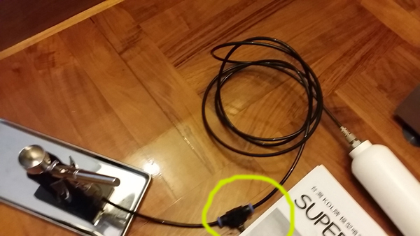

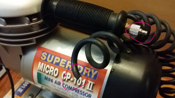

朋友測試是否運作正常後, 那條黑色的喉因老化而斷了
紅色的位置就是應該接駁的地方.

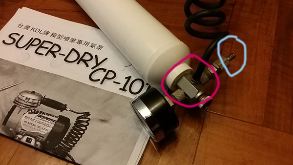

4)而這個圖紅圈的地方就是斷左既喉既另一端.
我看就是不能拔出來的. 所以在想是怎樣換另一條喉?
而藍色的位置不知道是用來駁什麼的!?
5)最後這條喉是駁去噴槍的. 黃色的地方朋友說是用來調節到噴筆氣壓的大少?
這條喉可以換成並他喉嗎?因為也怕這條喉遲早也一樣會老化而破裂.因為太久沒用過
要是換成其他喉的話, 也會有中間那個位置可以用來調節到噴筆氣壓嗎?

TK-100M賽鋼膠小型儲氣筒(0.5升.) - 儲氣用, 等個泵唔駛成日開左, 有用過咁上下但無大作用, 另叫做有乾燥作用, 無咁易因溫度問題噴水氣, 你講到件野咁耐歷史用得就用, 基本相信都係癈左武功多, 如要接, 一出一入, 你要睇清楚唔好反轉, 唔係無作用.

4.  照睇係緊塞, 無理由整唔出, 你可以用CUTTER 直切劏開咪換得... 但咁樣直接插無咩力, 可能一谷會條喉飛出嚟... ANYWAY 唔得咪用索帶索實都得啦.
4B. 紅色位係放氣用, 因白色條管用完會有氣谷住響入面, 可以放返啲氣, 有時一放會有水出.
5.  個T 形上面個螺絲收就細氣, 放就大氣, 因為係快接, 你要睇用咩直徑 (藍色地方有個數字應是喉直徑, 照配得啦), 有分方向, 錯左調轉就得, 唔好夾硬拉出條喉, 襟個藍位先鬆條喉, 唔係接口會玩完.

圖2. 一係剪左爛果部分再插返上去. 一係去新填地街換過條. 建議你換過條啦.
圖4. 藍圈可以拆左佢再買"粒野"封左佢.
你留意返之後會唔會噴水. 會既就係 舊"power tank"之後加水隔.
