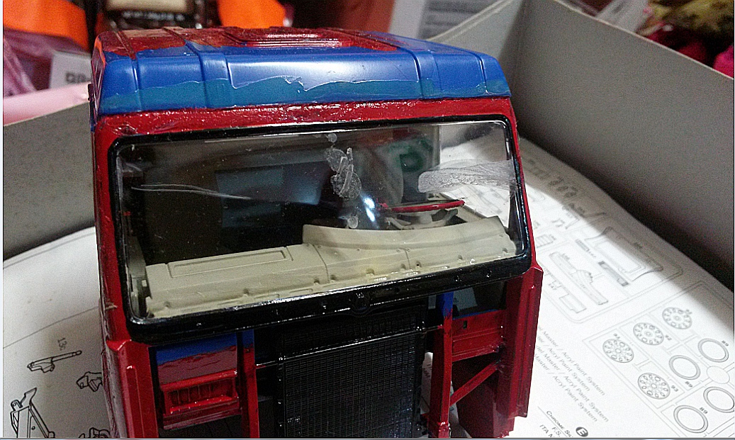

請問有冇師兄知道有冇辧法清走透明膠片上的膠水漬呢?
2015-3-16 01:12 AM
  如圖
2015-3-16 01:12 AM

自己用透明膠做一件新的會易d,反正這個是平面的

先用砂紙,然後打磨抛光,-TAMIYA田宫极细目打磨膏.我想應該得

大多數模型店都有,大約是a3 size,一包有兩張的,價錢就不知

如果係我,我會先睇下係咪真係平面,
如果係平面,可用CD盒蓋代替
如果唔係平面,等膠水完全乾透後,用砂紙 #800 > #1200 > #2000 > 磨光膏拋光
