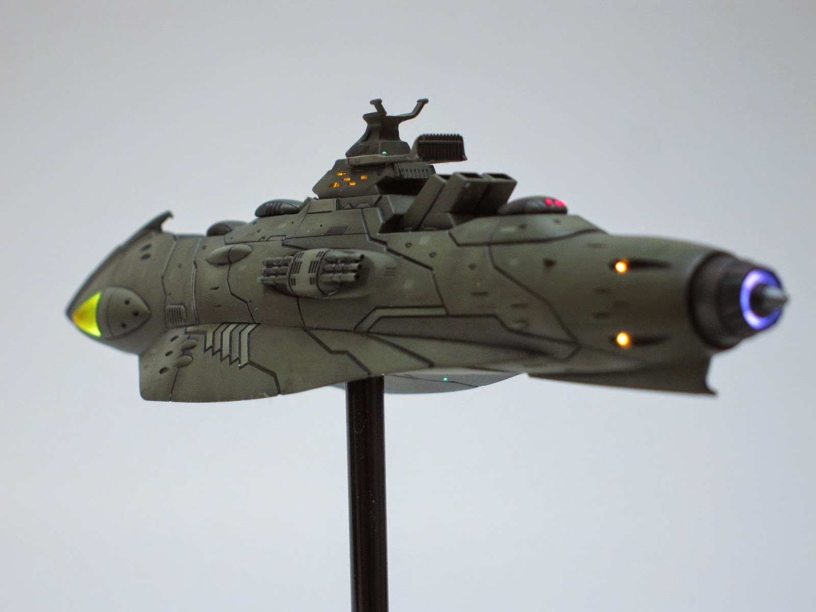

新盒仔艦2號 - 磯風型突擊艦、3號加美拉斯戰鬥盤
磯風型突擊艦 - 左舷
例牌駕駛室與炮口可發光
底部著下燈
左舷-後側
前方 - 留意魚雷發射器的紅燈

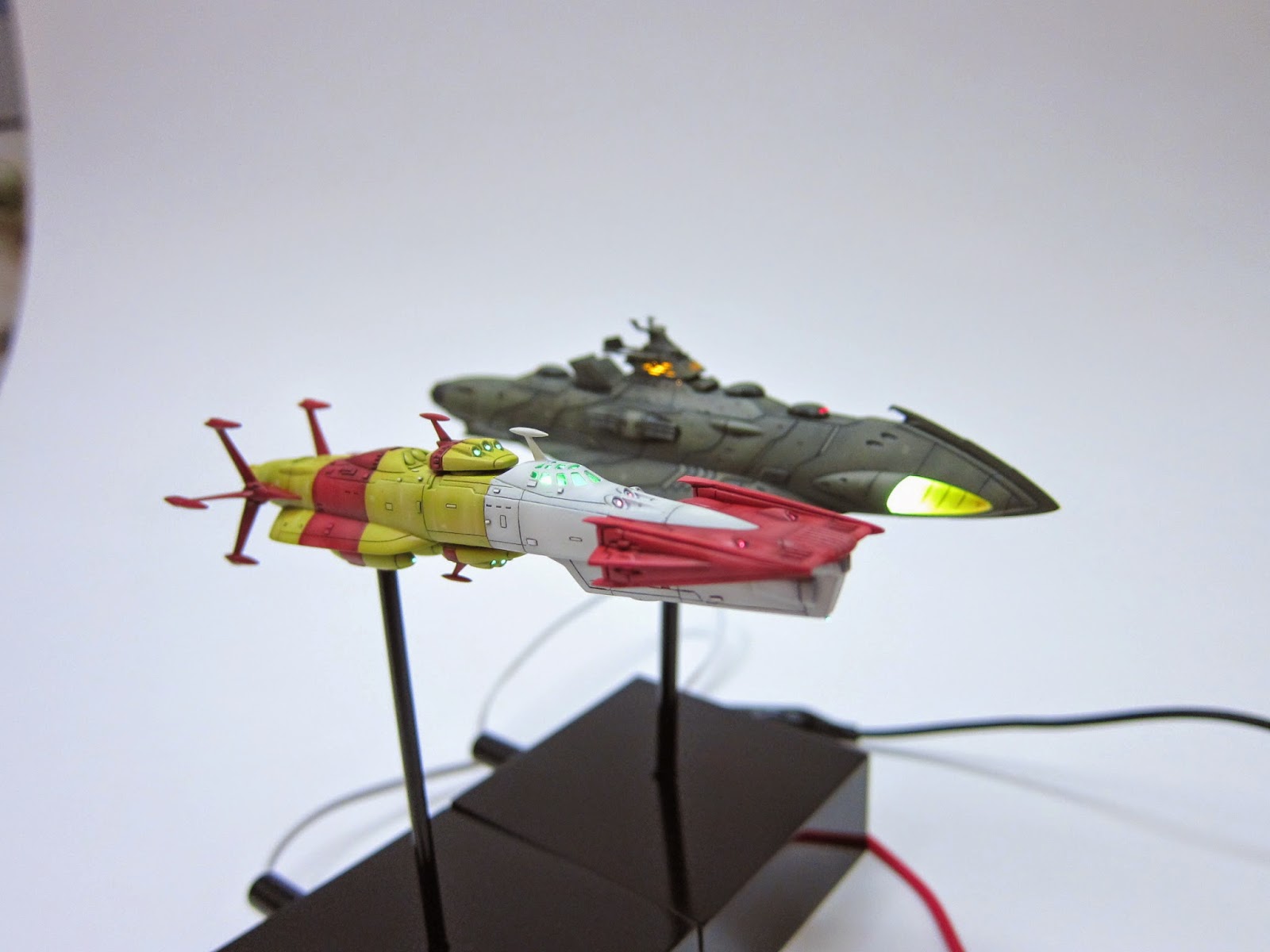

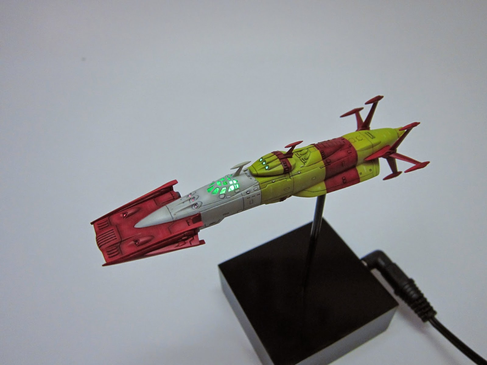

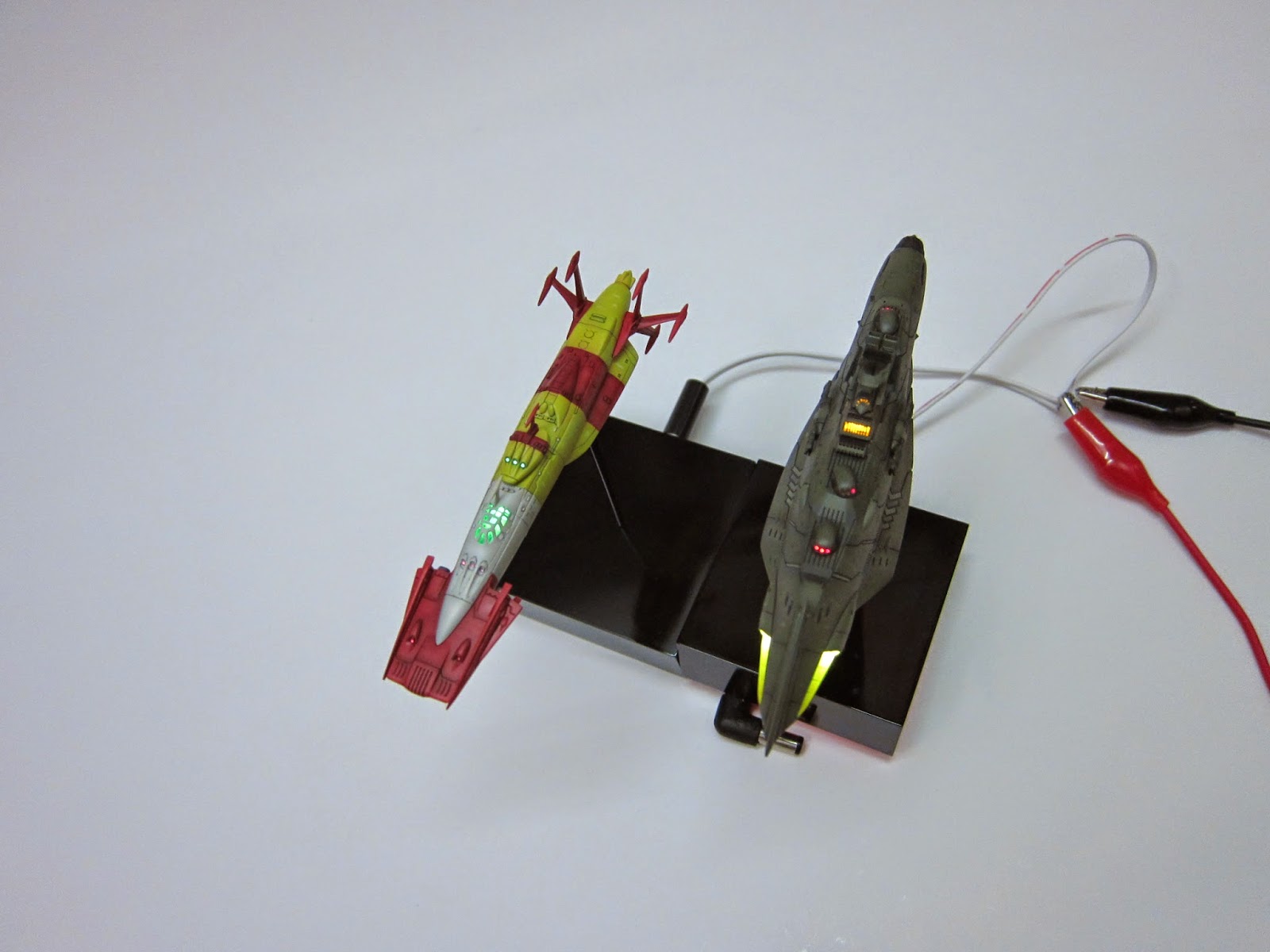

跟住黎加美拉斯艦仔!
加美拉斯艦 - 兩盞車頭燈?
上方 - 駕駛室與炮口可發光
左舷後側
底部特置"七色彩虹閃燈"(不過由於相片技術問題,睇佢唔係好清楚 )
睇睇指揮室先!
拍拖行街街!

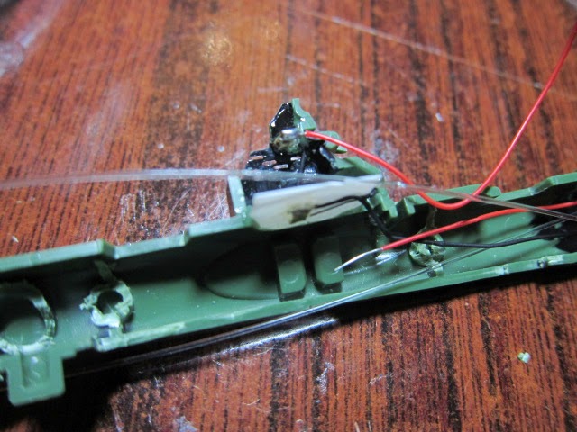

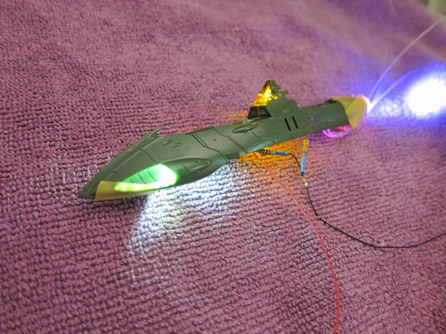

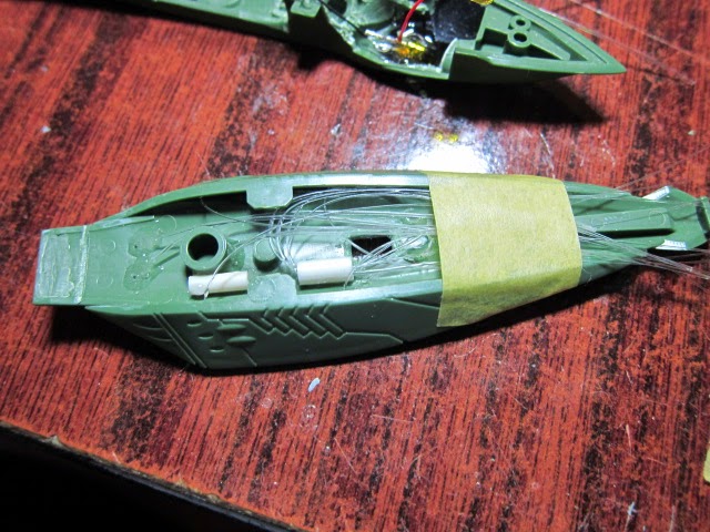

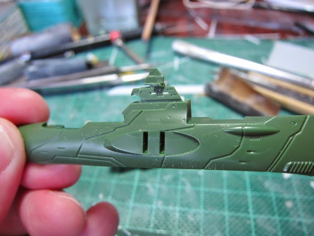

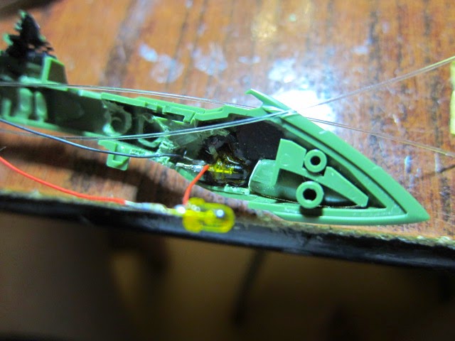

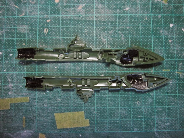

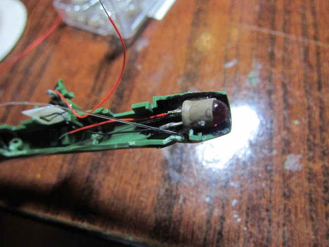

製作過程主要包括削簿模型內側內部以使裝燈,特别是那些"荀"位一定要切走。艦仔本身幾細隻,尤其係磯風型的駕駛更要磨簿然後打通,所以要特别小心。裝燈方面,小弟用上各式LED和光織在不同部位。要裝燈的地方包括有艦橋(駕駛室)、炮塔、引擎和一些指揮燈。磯風型還有前方魚雷發射口。而加美拉斯就有兩盞車頭燈和下身的"七色閃燈"。
組裝方面,始终係 snap-kit, 所以夾口都需要花點功夫修補和打磨。上色盡量表現"真實",所以用了較重舊化。
附上一些製作中照片:
磯風號 - 削簿駕駛室內部並裝上"納米"LED
前方魚雷發射口裝上光纖 (1 mm)
炮塔亦裝上光纖 (0.5 mm)
前方船頭指揮燈 (0.5 mm 光纖)

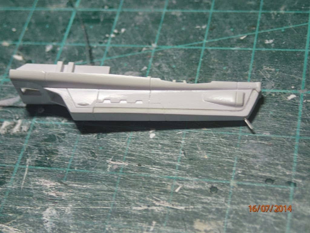

加美拉斯艦 - 削薄艦身內側
打通艦橋
駕駛室頂和下部加上LED
車頭燈用普通黃色LED

Light Testing!
