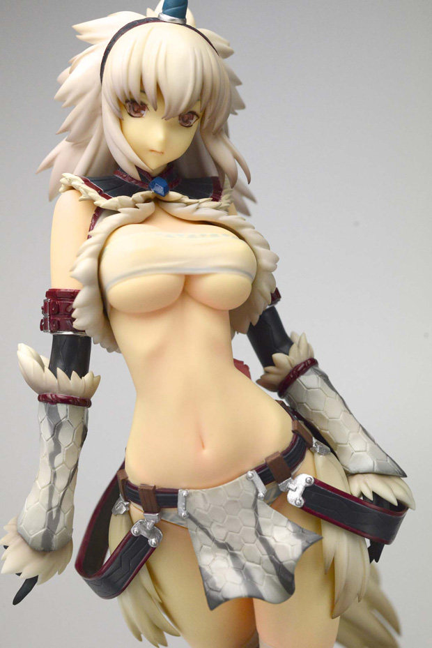

第一次玩人形,想問要從衣服中透出膚色應該要怎樣噴?
上網找過資料說噴好膚色後再用衣服顏色薄薄噴上,但不知是否我的衣服色是白色關係
調稀後薄噴也不上色似的
我想做到的就是圖中胸口那塊布的透視感
請指教

噴色程序:
先在衣服上噴上皮膚顏色,做好高光陰影,就當沒有穿衣服般噴便可
找出透出膚色較少的位置,例如衣服摺疊位置,衣服離開皮膚較遠的位置,用衣服的原色手塗或噴上,表現出這些地方不透明或透視度較低的效果
把衣服顏色開得很稀釋,薄薄噴在衣服位置,透視度愈低的地方愈噴得多層數,蓋去愈多皮膚顏色,愈貼身的地方愈少層數,保留皮膚的顏色,最後便做成衣服透視的效果
