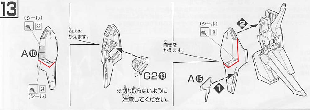

點樣先可以做 HGUC ZII 腳部無縫處理 ?
需要無縫的地方 ( step 13 , step 19 )

唔洗分la,直接來不是更好????
B2 B1 g13上好色膠紙包好,再做無縫完成....

方法1,
B2, B1, G13 先上色, 再膠紙遮好, 才造無縫.
方法2,
B2, B1, 的圓位造C Ring分件, 而G13就無計.
方法3,
唔造無縫, 將兩邊縫位刻到L形, 變新坑線.
方法4,
將 B2, B1, 筍位與主體處cut 開, 之後用銅枝連接主體.
發表於 2014-11-14 08:05 PM  資料  短消息  加為好友
我冇實物係手, 只由睇說明書睇到.
要用分件既方法既的話
用最薄既蝕刻鋸沿紅線鋸出. 但要用返薄膠片/ab畢地/原子灰補返鋸時既損耗.
b2, b1 都係藍色. 唔洗再分.

發表於 2014-11-14 08:16 PM  資料  短消息  加為好友
其實, 可能張所有既柱(兩邊)都剪去就可以由上而下套入己痴好既 "A9+A10"
