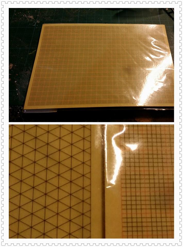

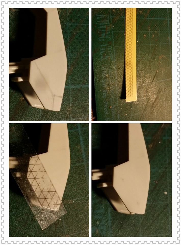

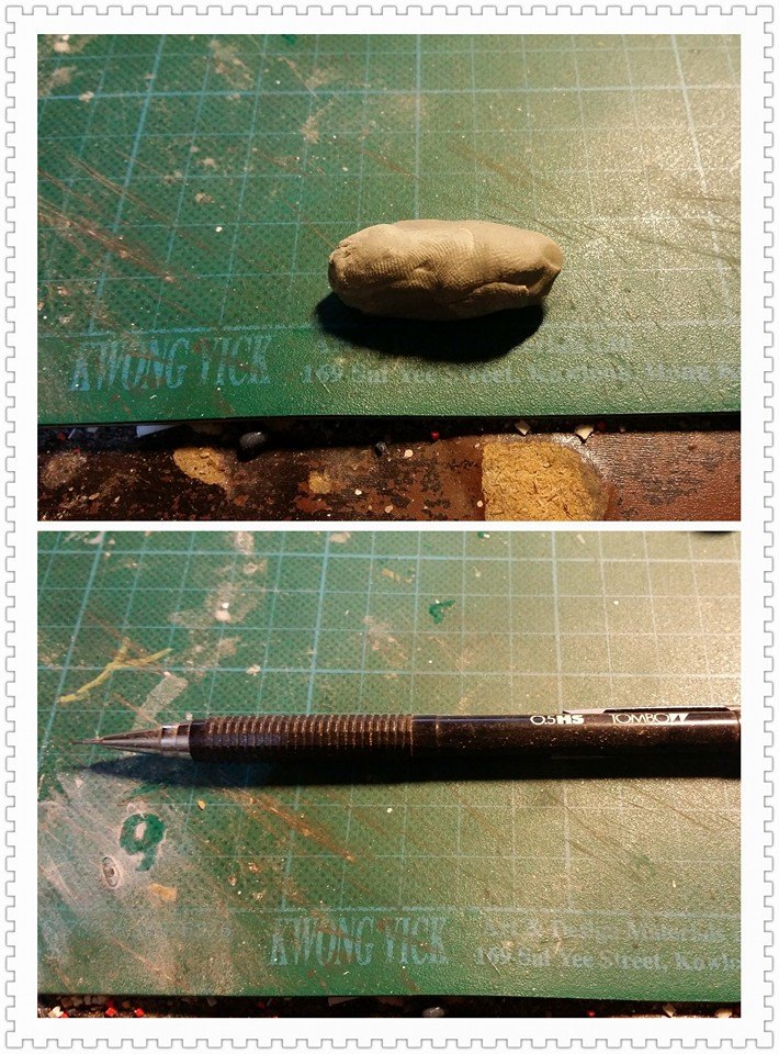

  格仔紙一張,這種是可以貼的,而且一包有兩種,一種是三角形,一種是四方形
2014-11-4 11:57 PM

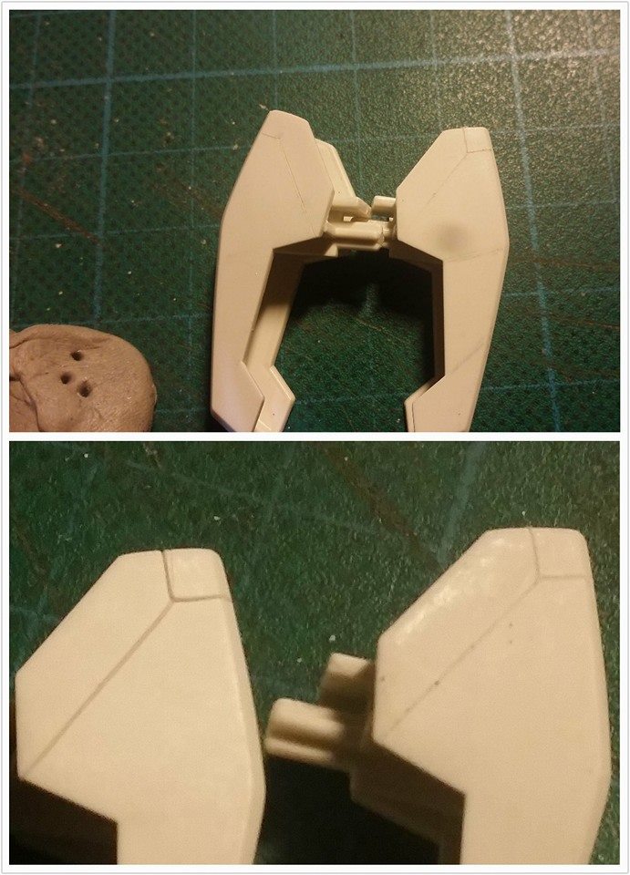

  寶貼萬用膠----用來固定部件,刻線時部件不會移位。
2014-11-4 11:57 PM

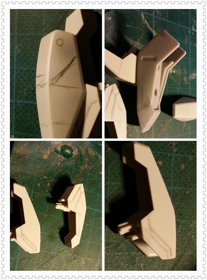

  首先用鉛筆“試畫”打算刻出的線,畫多一點都無所謂,畫完才選擇用那一個。
2014-11-4 11:57 PM
  左上:決定用這一個

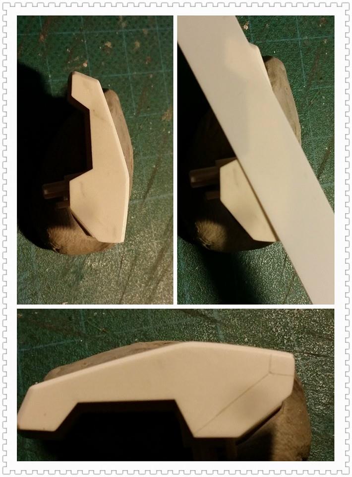

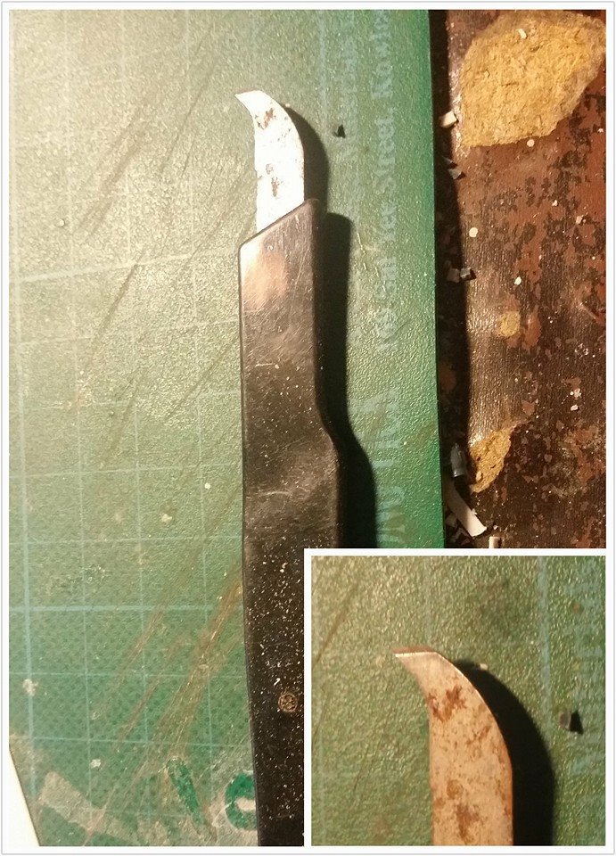

  左上:用寶貼萬用膠固定部件位置
2014-11-5 12:00 AM

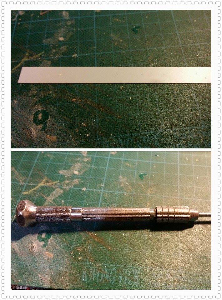

  P刀:這個是新式,有人會叫這個做鷹咀刀,刻線或者切膠板都用得到.
2014-11-5 12:00 AM
  上:之前用鋼針刻線比較幼,而且定位時有針位比較粗,用鷹咀刀加粗線條.

規尺用dymo帶好過

原帖由 松尾明 於 2014-11-5 09:13 AM 發表
規尺用dymo帶好過
我都無用DEMO好耐,因為細位唔夠痴力!!~
