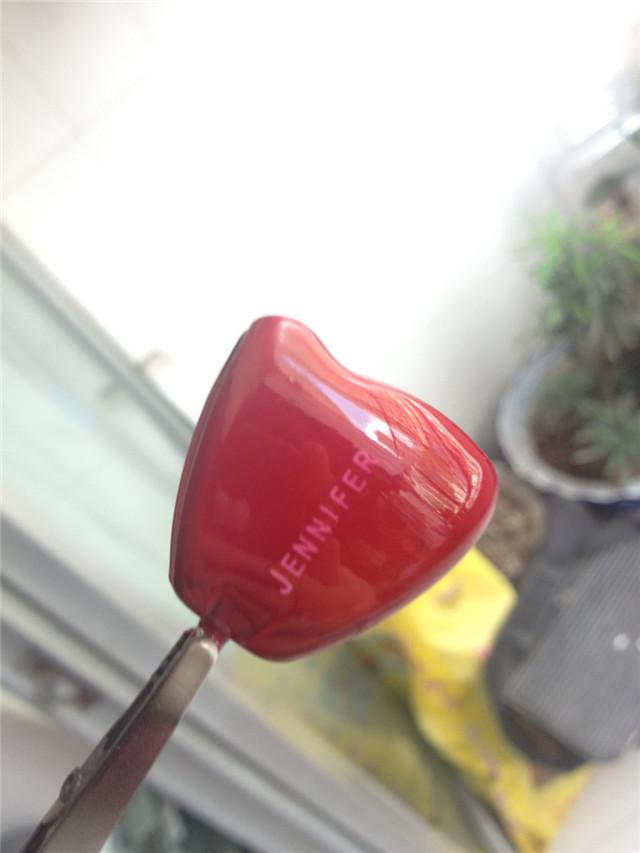

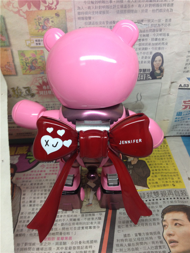

請問各位師兄
小弟每一次玩水貼,用郡仕噴罐噴佐下
點知搞成甘,請問系咩回事,系咪太重手,求指教下貼佐水貼後光油要點噴
如果用噴筆,要點開油,要稀D定杰D

重手過頭,溶油了。應先薄薄兩三層封好下面層油至可以濕噴。明顯你想一步到位
結果出事。

原帖由 VampireA 於 2014-6-4 05:36 PM 發表
結果出事。
甘開頭如果噴得唔夠滑,會唔會之後唔光
開油系咪正常開就得,郡仕1:3,GAIA 1:4

原帖由 laboy 於 2014-6-4 21:41 發表
甘開頭如果噴得唔夠滑,會唔會之後唔光
驚唔夠光可以噴完光油後用磨光膏拋光

原帖由 laboy 於 2014-6-4 09:41 PM 發表
甘開頭如果噴得唔夠滑,會唔會之後唔光
我習慣貼水貼前
會噴一層光油
貼完水貼
乾咗就用水貼軟化劑
等乾透再噴一層光油
如需要消光效果,最後至噴消光油
