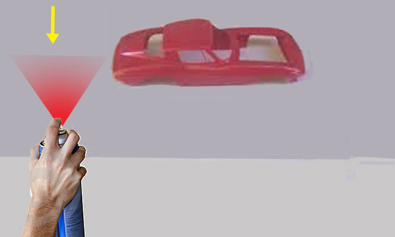

用噴罐的手勢:
http://www.tamiya.com/english/scale/beginner2/spray.mpg
按制時,要在模型前開始,因為噴罐最初噴出來的油漆因為氣壓未穩定,個色一定會變啞色。

可以,都係顏料,但要注意,田宮(雙星)的噴罐油係樹脂性(同郡是的Mr.Color係同類),如要開稀就要用郡是的開油水。
發啞色的因原上面已經講過,主要係噴罐每次按制最初時,因噴咀汽壓未穩定,顏料未完全汽化所致。
你可以睇多幾次條片,渣噴罐隻手係單一方向噴,按制時間係要在模型前面。
黃色箭咀是按噴制的開始時間:
[ 本帖最後由 HighLamb 於 2014-5-28 09:53 PM 編輯 ]

我今日試左師兄你教我個方法噴油,效果好左好多,可能唔熟練,支油好快就噴完同埋噴到表面好粗糙。
唔該你呀師兄
