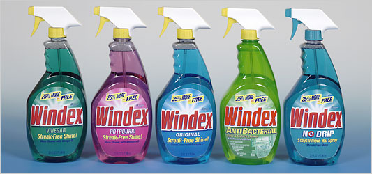

原帖由 multi_crab 於 2014-5-12 09:50 AM 發表
好多方法,
方法其一:
http://youtu.be/Vk0TSbagt5k
片中藍色係乜水???
multi_crab
UID 16940
帖子 1118
註冊 2007-4-16
來自 大埔
發表於 2014-5-13 03:05 PM  資料  主頁 短消息  加為好友
原帖由 winstonm3bmw 於 2014-5-13 11:13 AM 發表
片中藍色係乜水???
無咩所謂, 佢用windex, 但我用清水加少少洗潔精
2014-5-13 03:05 PM
http://hk.myblog.yahoo.com/multi_crab
發表於 2014-5-13 04:08 PM  資料  短消息  加為好友
原帖由 multi_crab 於 2014-5-13 03:05 PM 發表
鬼佬用windex 洗筆只因佢地多數用水膠彩. windex有亞麼離亞, 可以溶到水膠彩.
香港人用硝基油, 就要用返天拿水先得.
用超聲波洗筆既, 以唔可以成枝浸, 要釣起垂直枝筆, 唔可以俾枝筆既air valve 接觸到天拿水.
