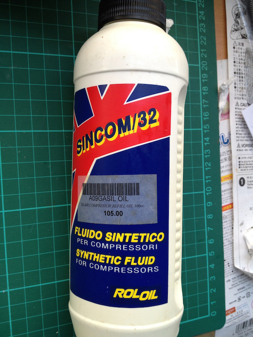

請問這支油可以用在sil air15 泵嗎?
睇返舊post..請問各位是不是最好用返ROLOIL - SINCOM/32E?
因是買ニ手泵,上手入了呢但吾夠,要再買加返入去....如要換返ROLOIL是否要撤底清洗一次缸?但何撤底洗清舊油?
因如只係倒返出來換新油,甘咪即係變左溝油?Thanks!

呢支冇得賣好耐
好似係原裝跟唻
我之後都係用ROLOIL - SINCOM/32E
個膽邊有得洗....
就咁倒完油,再加新油落去算數
其實溝油冇咩大不了
我個SIL AIR之前搵唔倒隻專用油換左普通泵油
用左年幾都冇事
而家搵到當然係換返
但係我唔覺得有咩分別

原帖由 ocean 於 2014-4-15 01:47 PM 發表
呢支冇得賣好耐
好似係原裝跟唻
個膽邊有得洗....
就咁倒完油,再加新油落去算數
其實溝油冇咩大不了
用左年幾都冇事
明白!謝解答!甘我都係去買ROLOIL - SINCOM/32E換入去...
發現到一樣奇怪情况係發現係個氣壓錶內有少少油....吾知點解可以走左入去....
呢支冇得賣好耐
好似係原裝跟唻
個膽邊有得洗....
就咁倒完油,再加新油落去算數
其實溝油冇咩大不了
用左年幾都冇事
專油家下係咩地方有得賣?我個部兩年無換油了
係時候買支

原帖由 GaryMok 於 2014-4-15 04:23 PM 發表
係時候買支
之前有人講過油麻地 區強記
http://www.aukeungkee.com/contact/contact.php
不過唔係間間有
你買之前打個電話去問下

原帖由 ocean 於 2014-4-15 04:45 PM 發表
之前有人講過油麻地 區強記
不過唔係間間有
你買之前打個電話去問下
去區強記買左,有貨,2紅魚一支
油麻地有3間區強記,要係新填地街果間先有~~

原帖由 takeshihibiki 於 2014-4-17 11:43 AM 發表
去區強記買左,有貨,2紅魚一支
2舊一枝呢個價已經係好多年, 好彩係冇加過價.

原帖由 VampireA 於 2014-4-17 06:03 PM 發表
ic..已冇加過價..都覺得貴...
發現個放氣口(有扣正常會啪一聲響放氣果個位),當氣箱儲滿氣後就不斷洩氣...係咪要扭緊返呢?現在無啪一聲響放氣..但又無影響氣堅壓....

我支都用曬,04年買HKD105都已經覺得貴
