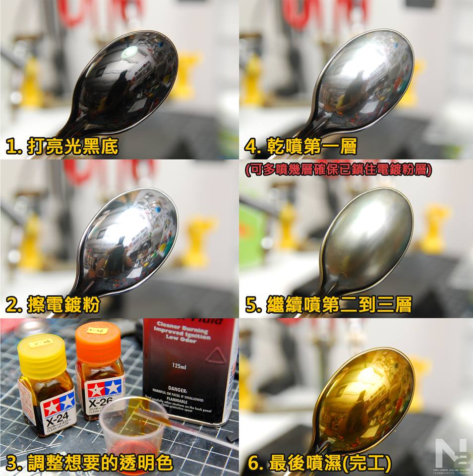

轉自台灣南寧工作室
詳細做法
1.打亮光黑底
按照正常步驟上底漆,上亮光黑
(因為是試噴,因此範例是直上亮光黑)
2.擦電鍍粉
沒什麼特別的,直接擦沒技巧.....
(擦拭電鍍粉請搭配化妝棉最佳)
3.調整想要的透明色
可先調漆,也可以在後面利用疊色的方式
但TAMIYA的漆,色澤都偏暗
因此建議先調整再噴,且在最後一道步驟時
(疊的色漆越少層,光澤越亮)
※溶劑必須使用打火機油
※稀釋比例
A.乾噴時顏料1比2打火機油
B.噴濕時可顏料1比2~2.5打火機油
(稀釋比例可依情況做調整)
4.乾噴第一層
採用氣壓大,出漆量少的方式來噴(所謂的乾噴)
快速且全面的噴上一層漆來當作隔離層
(在打火機油揮發快的效果下
色漆會落在電鍍粉層上還來不及破壞電鍍粉層就會乾燥)
※此時鏡面效果會變霧,請不用擔心
5.繼續噴第二到三層
方法同上,為的只是確保隔離層已完整包覆電鍍粉層
如果擔心沒噴完整,可再噴第三到第四層
6.最後噴濕
如果前面幾個步驟有做確時
此時可以直接放心的將漆面噴濕
而霧掉的表面,也會因為漆面被噴濕達到平整
重新恢復光澤與透澈度
waiyinccc
UID 32047
帖子 61
註冊 2008-9-29
發表於 2014-3-28 08:31 PM  資料  短消息  加為好友
轉自台灣南寧工作室
詳細做法
1.打亮光黑底
按照正常步驟上底漆,上亮光黑
(因為是試噴,因此範例是直上亮光黑)
2.擦電鍍粉
沒什麼特別的,直接擦沒技巧.....
(擦拭電鍍粉請搭配化妝棉最佳)
3.調整想要的透明色
可先調漆,也可以在後面利用疊色的方式
但TAMIYA的漆,色澤都偏暗
因此建議先調整再噴,且在最後一道步驟時
(疊的色漆越少層,光澤越亮)
※溶劑必須使用打火機油
※稀釋比例
A.乾噴時顏料1比2打火機油
B.噴濕時可顏料1比2~2.5打火機油
(稀釋比例可依情況做調整)
4.乾噴第一層
快速且全面的噴上一層漆來當作隔離層
(在打火機油揮發快的效果下
※此時鏡面效果會變霧,請不用擔心
5.繼續噴第二到三層
如果擔心沒噴完整,可再噴第三到第四層
6.最後噴濕
如果前面幾個步驟有做確時
此時可以直接放心的將漆面噴濕
重新恢復光澤與透澈度
