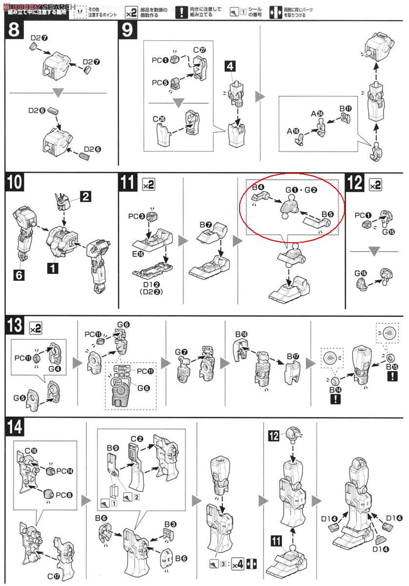

模型分件請教
圖中B4,5想做無縫, 咁應該可以點分件, 求請教

如果在b5相對b4的位置刻缐做裝甲接縫效果如何?
或者做c cut都得

我的話, G1 G2連接B4 B5的圓柱形兩邊磨薄啲, B4 B5安裝時拗開少少套入去.

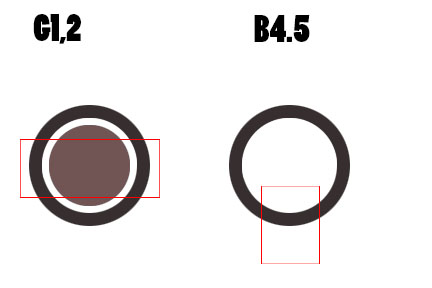

原帖由 pong1127 於 2014-1-17 10:30 PM 發表
如圖,G4,5水平上下3分1左右唔要(紅框外)
B4,5 下面開少少位,剛剛好放到去入面~^^
[ 本帖最後由 笨小豬 於 2014-1-18 10:17 PM 編輯 ]
