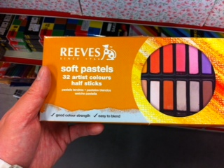

諗住用阿仔用唔晒果啲, 但磨極都冇粉, 睇翻舊 post 先知原來油粉彩係唔得的...
屋企附近書局見到圖中果隻, 請問得唔得? Thx

唔得.
要硬粉彩

Thanks, 係咪叫 hard pastels? 聽日去商務搵下...

鬼兄講得對,應該買硬粉彩,軟粉彩的效果類似蠟筆
但我係藝術用品鋪買過有D性質用硬粉彩一樣,可以磨粉做舊化的,但名稱都係叫Soft pastel,我照買照用
點解都叫soft pastel我無考究了,如果有玩美術的師兄可以指教下

你阿仔係用(油粉彩)Oil pastel
而粉彩又有分Soft & Hard,(乾粉彩)
劃畫,我覺得想綫條sharp D or 糼D,用硬就易處理...
Soft pastel 劃畫,粉彩比較軟,劃落粉彩紙易D上色...

睇下想用美術粉彩黎做乜, 如果係用於AFV類模型的舊化, 我覺得美術粉彩一般比較鮮艷, 就算係近似泥黃色的, 都要自調一下才好用

軟硬 ...你問佢"乾粉彩"放邊咪得lor !
自己試試先買 , 有段枝賣 , 有成盒賣...

我都有類似經驗,顔色太鮮攞D爽身粉溝下整淡D,玩模型係要就地取材架嘛!
