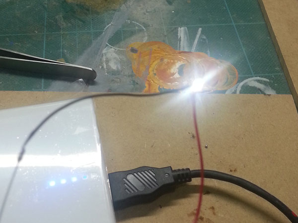

發表於 2013-10-23 07:37 PM  資料  短消息  加為好友
一粒測試成功
2013-10-23 07:37 PM
