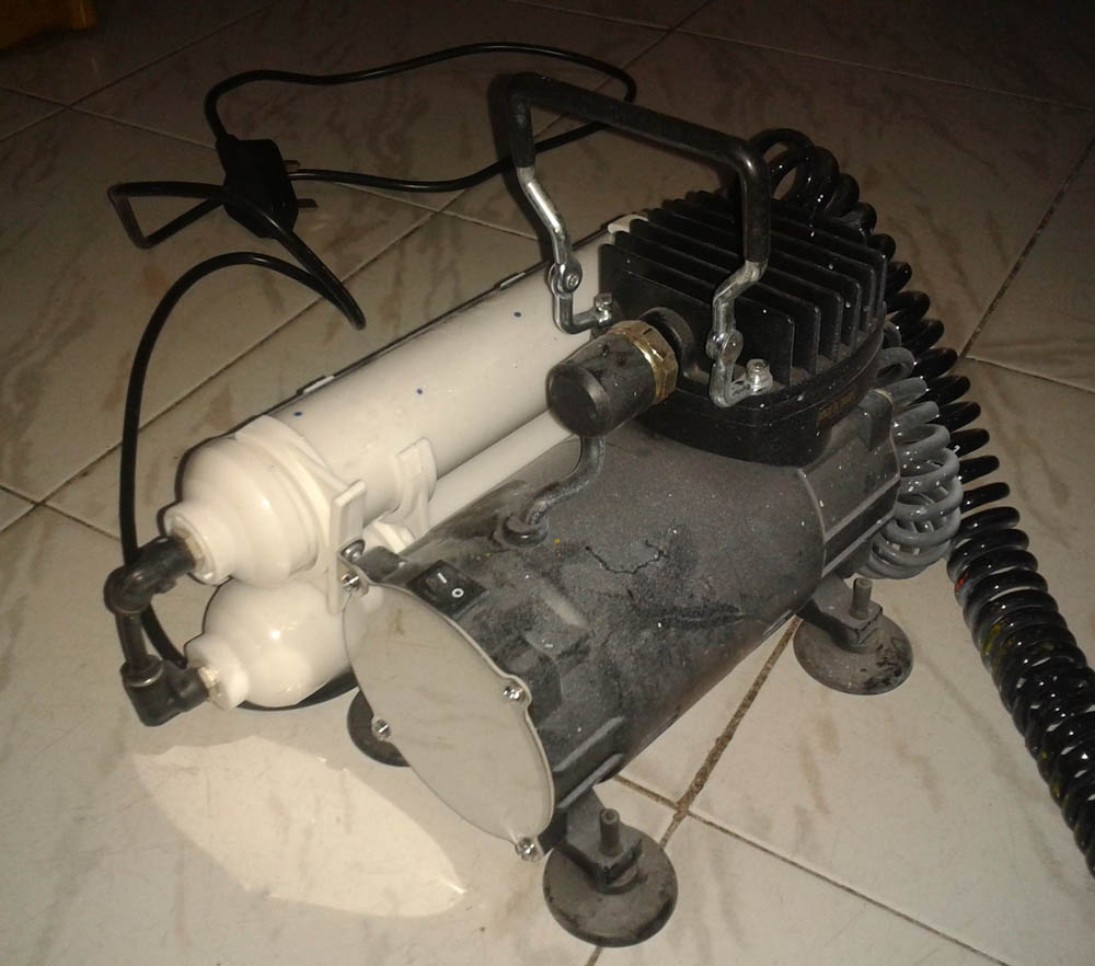

小弟噴噴下間唔中就會有1,2下有d一點點嘅油噴出黎(見圖一),請問喺小弟技術上嘅問題,定喺硬件上嘅問題?
另外...眼部嘅螢光綠是否開得太稀(見圖二)?(但點解頭頂監視器又無香到嘅...)求教求教
10/9 - 先謝師兄意見,再想問下下圖的泵係咪應該加番個水隔?
[ 本帖最後由 wx2204 於 2013-9-10 08:46 PM 編輯 ]

發表於 2013-9-9 11:18 AM  資料  短消息  加為好友
可能太杰或者氣壓唔夠

發表於 2013-9-9 11:45 AM  資料  短消息  加為好友
"打水"喇~~水隔問題!

發表於 2013-9-9 07:27 PM  資料  短消息  加為好友
有一滴滴油喷出来应该系喷口积漆,你睇睇喷口有冇一个位特别多漆堆系果度,荧光色系特变容易龟裂既。。。唔知点解

有3個可能~其實樓上師兄都講咗
1.油太杰/氣壓唔夠
2.泵或者喉有積水
3.支噴筆個筆咀有積油

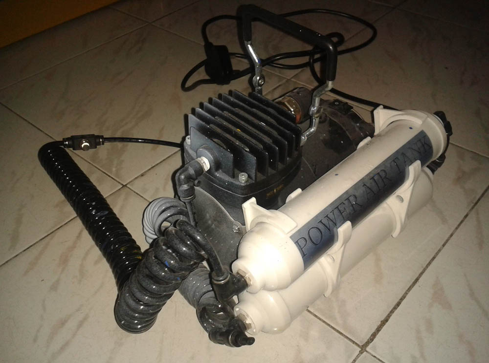

先謝師兄意見,再想問下圖中的泵係咪應該加番個水隔?
發表於 2013-9-10 09:25 PM  資料  短消息  加為好友
原帖由 wx2204 於 2013-9-10 08:47 PM 發表
power air tank.- 你知呢枝野用完要放水架何..

知呀,我每次用完都有放

發表於 2013-9-10 09:47 PM  資料  短消息  加為好友
回復 #9 wx2204 的帖子
Air tank 直裝好D,底入上出
