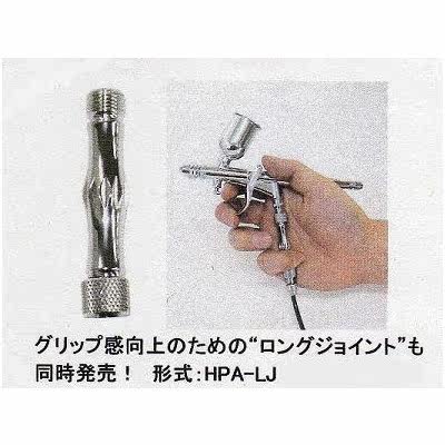

噴灰、金屬油同珍珠漆,用國產扳機式噴筆就得
呢款有齊03 05 08 針咀同針,建議買埋個"牛角"
因為05相對03出油量會多咗,噴大面時原裝外帽容易"即"油,换咗牛角就=除咗外帽噴
如果選hobby 或者iwata 建議配多個"加長手柄"
國產亦可~
咁樣用起上黎就揸稳D

太感謝你的回复啦 簡直目定口呆 我就系用緊Hobby0.3板機式噴筆如果可加長 就好啦 但唔知邊度有。

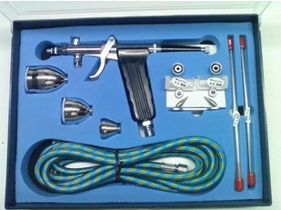

另外個set 0.3 0.5 0.8 我都好有興趣因為平 又有 0.8 方便噴 大件野。 但唔知霧化好唔好,因為技術未到家所以希望用工具補救小小。

第四支就係個set 0.3 0.5 0.8
第五支係 IWATA HP-CH
基本上,由一開始,我都只係用一支0.3搞掂晒所有上色工序.因為支0.5真係用唔到.
之後多支國產0.3就用黎分開金屬色同常用色.
回應返CHING有興趣既個SET 噴筆,我係淘寶訂既,但係好不幸地我果支出唔到油亦漏氣...
所以基本上廢的,除非CHING買之前試到筆係work既,否則無謂冒險啦. 雖然個價錢係幾抵咁,但唔一定用到...

上面同你講o既,都係自己一D心得 (改牛角帽呀~加長枝筆呀...)
呢枝國產筆,我自己都用緊,情况都係噴灰用同金屬漆用
OK 的
Iwata 枝加長,你要問一下時茂有冇貨,我係大6做野(淘寶買~)
你係香港揾到o既話,一定平D
收PM

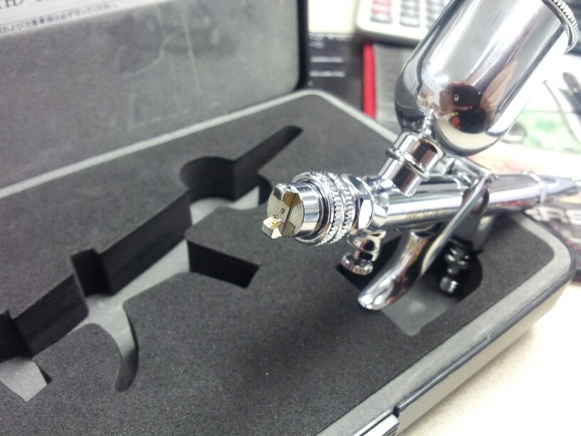

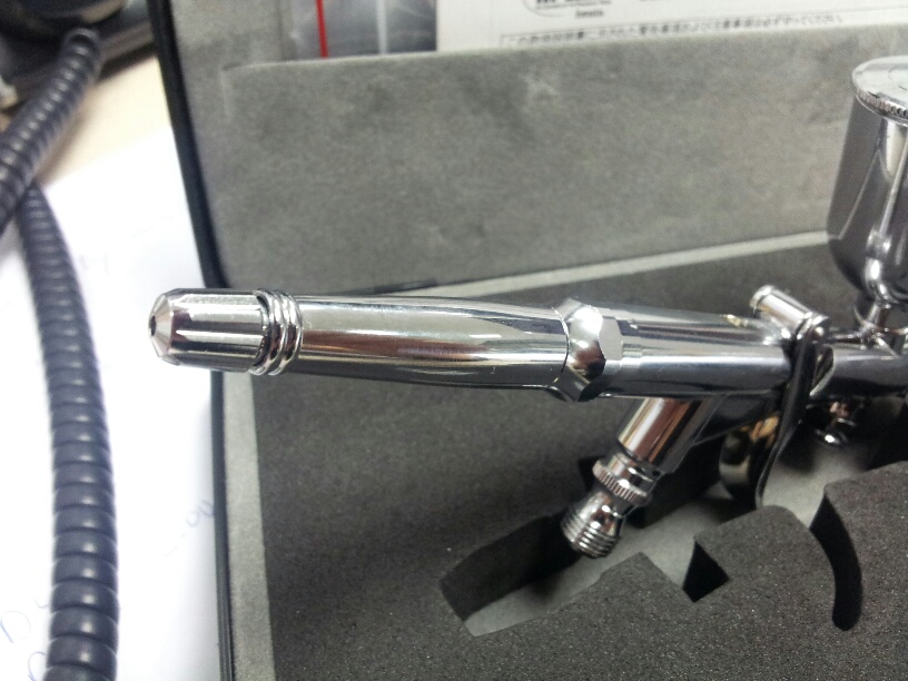

收集左多位意見終於決定左買iwata.
禮拜6出發購入 iwata revolution series HP-TR2 0.5.
該系列系小弟的喜愛trigger type, 手感老實講同Mr. Hobby 差唔多,無用過其他牌子所以不能評論。但噴筆尚未下海,開光日大概會系噴已90%完成的 1/48 RX78的消光油。 應該會在噴新安州的的底灰/金屬色/光油 大展神威,對支筆都幾大寄望。

回復 #16 silas 的帖子
時茂話無入加長賣,店員話可以去上海街/廣東道個頭個D五金可以配到aftermarket 幾十蚊就有貨 但唔太清楚個頭系邊。
