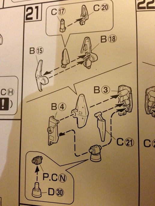

如圖所示,請問各位ching呢個位點做無縫

C17 C20   B15 B18組合好做無縫上色, 組合好的C17 C20  B15 B18然後用膠紙包著,然後C21上色然後用膠紙包著,D30事後裝上,B4B3組合做無縫上色

回復 #2 tinwaichoi 的帖子
咁整可能内侧会上唔到色,装上之后最后效果可能会唔系咁好喔

原帖由 shamankingyo 於 2013-7-8 10:23 PM 發表
那你可以無縫前內側先上色,組合後用膠紙包好,要好小心
其實内侧你想上什麼色????
我的話内侧全是灰色......

佢似乎唔想全白,內側還要上色
shamankingyo
UID 27749
帖子 322
註冊 2008-3-29
發表於 2013-7-8 10:53 PM  資料  短消息  加為好友
回復 #6 tinwaichoi 的帖子
我意思系内侧系灰嘅话,装起身之后会唔会露馅睇到d灰色啊?
全部都系白色,完全装起做无缝,会有d地方喷唔到喔,尤其开合位

原帖由 shamankingyo 於 2013-7-8 10:53 PM 發表
理論上內部灰色不是要看到嗎????外部不會露馅
不會有什麼地方喷唔到,开合位不是在初時噴好了,因為很早便上好色
