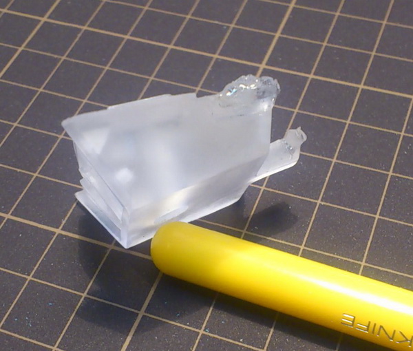

請教透明件
透明件在磨完水口位之後, 即使用1000 沙紙, 或者拋光平滑晒後,
都無法整走件件水口位裡面個印, 請問應該點處理?
THX

來自 老豆老母打交之後
發表於 2013-6-17 11:55 PM  資料  短消息  加為好友
透明件剪落黎前,應該留長D水口
筆刀一層一層批走水口,直至平滑
講翻宜家~傷咗膠質"起白印"...磨走白印,慢慢加AA膠 ( 最好買防白印o既AA膠 )
簿上一層, 乾透後再上...re...re...re...就可以還原喇 ( 意思係慢慢加厚AA膠補缺口)

樓主好似唔係指水口白化呢.
anyway. 回樓主: 如果係d "有色"既透明件既, 係死症. 無色件亦根本唔會出現呢個問題.
其實普通實色件都會發生的. 不過無乜人有留意.

透明部件膠質比較脆, 如果剪水口位令部件水口內側花左, 似乎又真係冇得搞, 或者就係你磨平水口位後, 仍然出現一個HOM的情況

唯有用AA膠小補再拋光
之後貼彩光貼遮下
平時剪透明件會留1∼2MM 水口位
再就住力黎剪
盡量唔比壓力件件,如果唔係好易有雪花裂紋
之後就慢慢磨走水口

但留左一兩MM 之後點整走佢?
即係如果己經有印就冇得搞? 因為個印係件入面, 補AA 都冇用

原帖由 Hamson 於 2013-6-19 12:08 AM 發表
但留左一兩MM 之後點整走佢?
1~2MM深應該冇得救啦
再唔係
搵人複透明件/買補件
