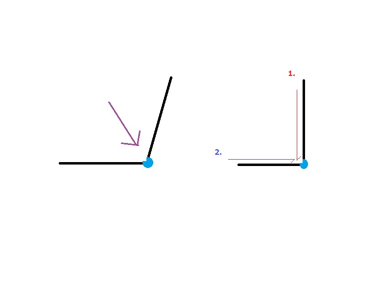

想請教打磨的技巧
想問點先可以將下圖d件打磨得好好睇睇
黑線: 件
藍色: 補上的筆地

件上面無detail 的話分兩個面磨便可.

如果有呢?

刻深DD線再磨

刻深DD線再磨
x2
用工具刻深dd
再找d平面0野用雙面膠紙痴砂紙。
再0係1位打磨平再磨2位。(當然可互換位置)。
