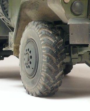

AFV 車呔如何上色?
想請教點先做到圖中效果?
先全部上沙黃色然後呔面上黑/灰色? 但呔面時好易噴翻入呔痕入面... 用乾掃?
Thx for advice!

用粉彩可以了...呵呵

先上呔黑色~再做舊化~上沙黃色粉彩

原帖由 密斯威爾 於 2013-2-14 02:18 PM 發表
先上呔黑色~再做舊化~上沙黃色粉彩
請教呢個舊化應該點做? Thx

原帖由 njvf 於 2013-2-14 03:57 PM 發表
可以參考下,好有用
http://www.hkml.net/Discuz/viewt ... AD%EC%A8%D3%A5i%A5H
Thx,不過效果好似相反咗,啲沙唔係應該走入呔隙所以黃色,呔面同地面磨擦所以黑黑地色? 依家相反咗...

另外,如果車呔係軟膠,係咪要噴咗畢地先上色?  Thx
