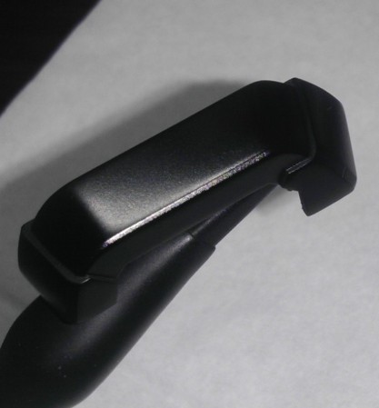

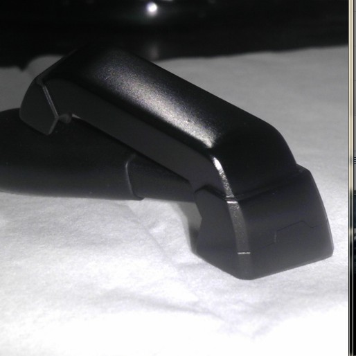

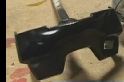

平時唔系大面積幹活都唔會4KG,看了個日本仔D高達模型製作視頻,這媽的件被光澤黑真噴得光滑閃亮,所以今天試試gaia光澤黑1:2溶劑稀釋去噴4KG,發現2個問題,一個是我的優速達泵總是噴下噴下唔夠4KG時還不自動補壓,系都要等2KG先鬱,然後才回去4KG,第二個問題是噴不出那廝的光澤效果,視頻上的漆好像噴完都還沒干,我的噴一層基本十秒內就干一層,對比見下圖,是稀釋濃度問題呢還是什侞題呢?

要光澤者唔洗4KG,我用15psi都夠
一定用光澤油啦,用返正常濃度,好似脫脂奶咁.
噴薄薄一層先,再濕噴,成個面反晒光既,但唔好多到流眼水咁
2-3層都OK架啦.

你有几个问题
1气压唔一定要4KG,2KG都得了
2稀释唔够,起码1:3
3尽量用缓干的开油水
4一次过湿喷
