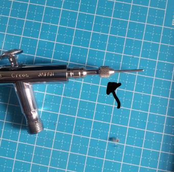

只要令走箭嘴先插番支針入去就冇野,唔好放便就咁令鬆少少就插番入去唔係好易整到個針頭,
不過你iwata支針衰左都唔怕太子有代理好多零件都買得番,
支針都好似係60-70好過用大陸野

萬分感謝師兄出圖又提醒埋可以配得返∼

我個支係mr hobby唔係iwata 不過雙動噴筆都係咁既構造
