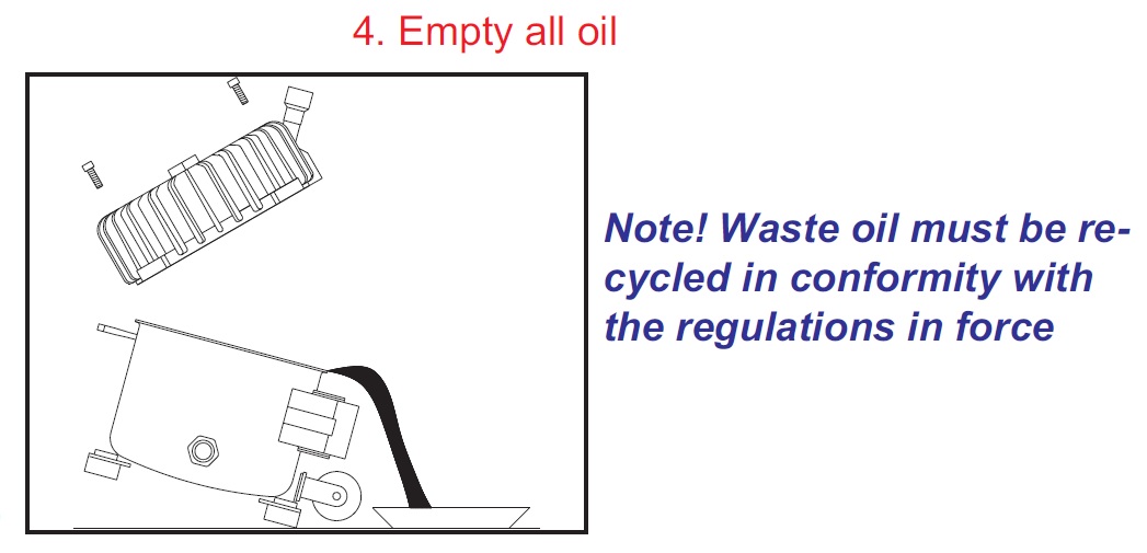

發表於 2012-12-31 10:05 AM  資料  短消息  加為好友
回復 #4 VampireA 的帖子
Admiral,
換油係吾係跟 manual 敢拆開個泵 !!!
發表於 2012-12-31 06:13 PM  資料  短消息  加為好友
15 唔洗開蓋的. 用返尾入油果條管打斜/直個泵就可以了.  當然, 要盛高左個泵先啦..
係30/50 呢隻個蓋連埋heat sink先會開蓋換油.

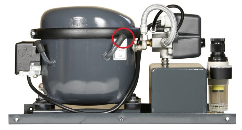

發表於 2013-1-2 07:53 PM  資料  短消息  加為好友
回復 #6 VampireA 的帖子
係吾係呢條喉
明天去交收攞泵 .
好似話搬運前 , 要放左 d 油
否則搬運時會漏油 , 對嗎?
發表於 2013-1-2 09:08 PM  資料  短消息  加為好友
回復 #7 Very_Newbie 的帖子
兩條都得, 但應該係尾果條. 中間位果條應該有個air filter添既. 冇既就會有塵吸入泵.
唔放油搬都ok 既, 唔好打斜個泵就唔會漏油的了.
