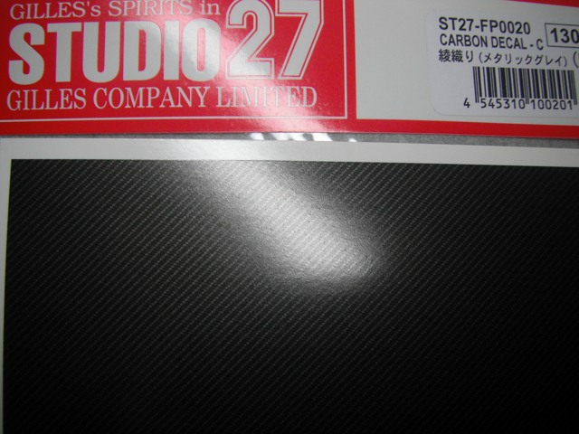

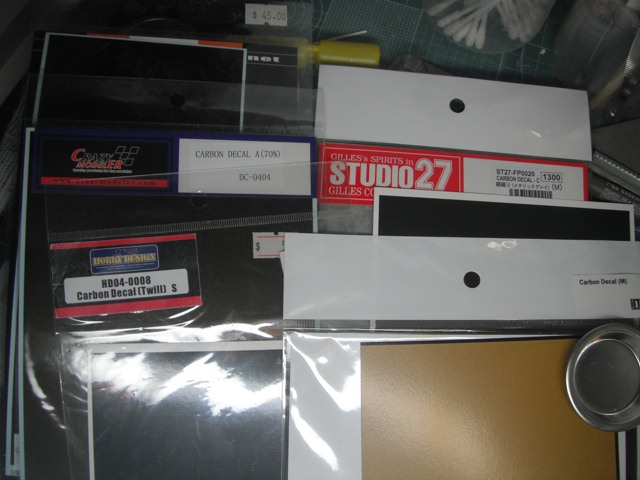

水貼 + 水貼軟化劑
發表於 2012-12-13 12:52 AM  資料  短消息  加為好友
又想過做水貼,但一大面積的水貼又會有氣泡,曲面又是難做到>>
事實係. 有現成既水貼. 唔同既紋都有.
根據砌車既模友講返, studio27 既cf 水貼較其他牌子好.
氣泡 - 用針好輕手一吉就穿啦, 整做完都唔會睇到有針孔.
曲面難做 - "曲面curve"其實唔係難做, 曲面用軟化劑就搞得掂. 真正難係"形狀shape" . "形狀"反要要先裁好左個surface area, 唔可以一張過就又要考慮返d 紋要連貫.

發表於 2012-12-13 01:34 AM  資料  短消息  加為好友
土瓜灣有幾間配車油既油漆舖, 應該會有了.  香港唔會叫"汽車金油", 你叫力架都仲會有人明. 你去度同人講話要 "2k油" 啦.
studio27, 動力應該會入過貨, 福利都好似有.
唔會係消光面上水貼的. 明搵自已笨啦. 好難貼得服. 盡量都會係滑既面上水貼.
