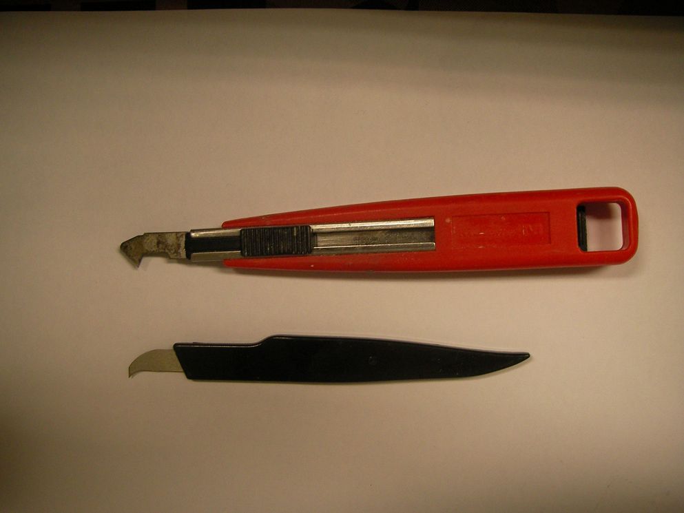

小弟第一次玩補土+刻線...果然同我諗既一樣...結果就係衰左
本身想畫既圖形畫唔到...所以有幾個問題我想問問c兄
1.用p刀畫線好易畫過龍,請問有冇d咩技巧可教我下次刻既時候可以刻得靚d?
2.刻幾深先夠?請問下圖夠唔夠(下圖就是小弟刻的劣作)
3.點樣可以左右對稱(指同一件件上)以上圖為例...如果要刻出上圖既圖形...c兄會點做?
thx
發表於 2012-12-10 12:35 AM  資料  短消息  加為好友
1.吾會直接用P刀刻線,會先用筆刀/界刀界深一些,然後用P刀輕力去勾,出界的地方用補土補回.在混合畢地上刻線,用刻線針/筆會比較好,P刀是「勾」,以拉的方式去勾線,混合畢地比較易崩.
2.好難講刻幾深,夠滲線便行,圖太細,看不清楚,難以判斷...
3.量度得精準一些,或者用膠片做模具,當成榜尺使用...也可以用電腦出圖,把圖形反過來使用....等等...不勝枚舉

th'x c兄呀...我就係用p刀直接係補土上面界...有d位已經崩了...多謝c兄解答...令我又知多d野了

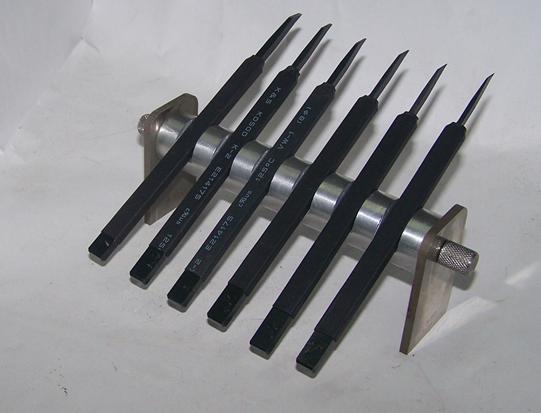

如果畫線除左用P刀 , 有一隻推刀比用P刀更方便畫線 , 不過香港買價格會貴好多
師兄呢度商鋪有售另可去淘寶找找 , 我響日本見類似既工具要百幾蚊一支

因為我的經驗不算多,所以在補土類的表面刻線時,都特別小心處理...寧可慢慢做...
樓上師兄分享既「推刀」,都是刻線工具之一...
除此之外,用蝕刻鋸片來刻線亦是可用的工具...
工具方面我是幾樣都會用,為的是應付不同表面,及不同的線/位置...但用界刀輕輕界深是比較穏陣的做法...

多口搭咀, P 刀有粗幼分.
我覺得幼(黑色) 較好用.
也可用 Dymo 帶貼住嚟勾線, 可減少出界.
