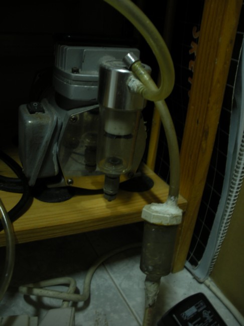

必須要加水隔
泵>彈弓喉>水隔>普通喉>噴槍
想再噴水都難
噴一個鐘已經隔到一兜水

如果屋企潮濕 , 裝兩個水隔係有需要 , 一個裝係近噴筆位置
先兆?----> 如果見倒水隔後條喉內有水咁積積埋埋就會噴水
土製水隔....
[ 本帖最後由 oj 於 2012-12-3 11:44 PM 編輯 ]
" 前人功夫好 , 後人理論高 "
