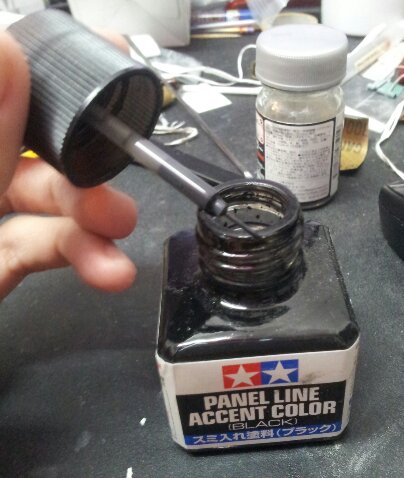

都幾好用同筆冇咩分別,同雙星膠水個樣一樣係個蓋頭好似面相筆咁
比相師兄你參考下
[local]2[/local]

發表於 2012-11-15 01:12 PM  資料  短消息  加為好友
原帖由 kkinson 於 2012-11-14 10:48 PM 發表
405197
個蓋係咪已經帶滲線的筆頭?唔使稀釋可以直接用?
轉戰成品,慢慢清堆積!

kkinson
UID 47751
帖子 228
註冊 2012-2-21
發表於 2012-11-15 07:25 PM  資料  短消息  加為好友  添加 kkinson 為MSN好友 通過MSN和 kkinson 交談
回復 #12 manho020 的帖子
係呀,不過搖一搖會好d或者攪下佢先用,等你明白清楚所以打開個蓋影比你睇的士
