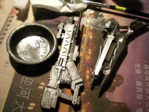

發表於 2012-7-22 11:06 PM  資料  短消息  加為好友
無話 一定要上黑底色, 唔上無咁 反光 唶
1 要你自己慢慢 練, 有錢買 噴槍都不會一定噴得靚
你試左 油 過未.,,
2 自己去 睇, 氣罐真係好少人買, 尤其近年來 大陸泵 便宜
[ 本帖最後由 alexlee2 於 2012-7-22 11:36 PM 編輯 ]

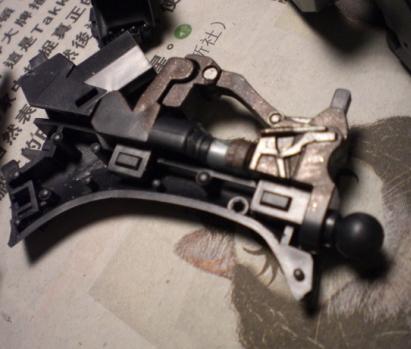

發表於 2012-7-23 04:10 PM  資料  短消息  加為好友
我貪平, 郡氏水性油  沒開稀
左邊把槍   h76 burnt iron
右邊把槍   h38 steel red, 表面輕掃 h8 silver
掃時 點少d 油, 但 濕過 "乾掃"
dry brush
http://www.youtube.com/watch?v=hWl8-cozI5w
乾左 1000號  舊  水磨砂紙  輕輕 卒
[ 本帖最後由 alexlee2 於 2012-7-23 04:13 PM 編輯 ]
