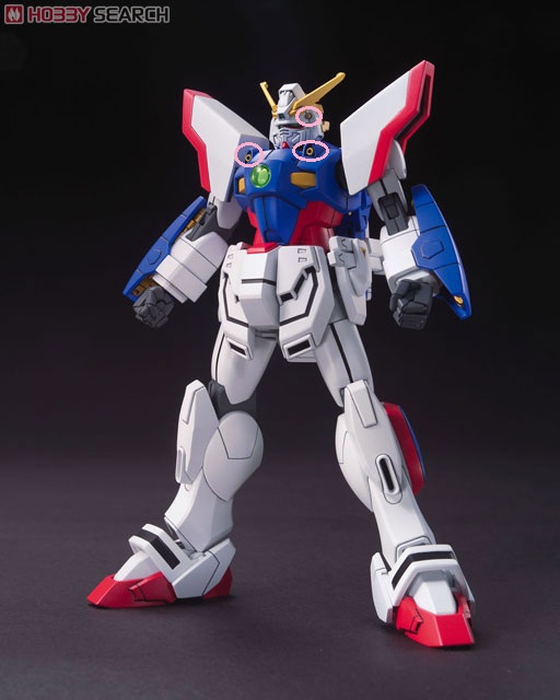

替細微位上色技巧問題
請問應該要怎做才能上到好似圖中圈起的效果
2012-7-10 12:17 AM

歡迎~關於你呢個問題~其實非常簡單~只要你有一雙滑ll嘅手~同埋工具~你就可以達到呢種效果~
首先我地需要一支叫做“面相筆”嘅嘢~呢種筆嘅筆頭非常之細~可以用來上油漆同埋勾線噶~
之後~我地需要顏料~譬如話圖中呢只Shining咁~你畫紅圈嘅地方系黃色嘅~你就需要用到黃色的顏料la~
將少量顏料加入調色皿之中~其實我系用調味盤
然之後用面相筆沾dd顏料~再用dd力去上色~
如果油出界可以用筆刀刮左佢~
~但系如果你有噴筆同埋氣泵~
~你就可以直接上漆la~

我都問過同一個問題, 呀sir 話鑽穿佢用保品, 不過我唔敢, 只係庶左再上色

謝樓上的師兄解答,試過用筆上,結果出晒界,
而且抹時一係唔乾淨,一係抹埋想上色的位置....
而遮蓋再上色,我搵D類似泥膠的遮住不想上色的地方
但感覺很考功夫,而且亦不是十全十美

可以試下用enamel油上色
出界用x20抺就唔會抺甩附近d油

其實用干掃得唔得?

幾個方法都可以靚:
1)用Masking tape圍邊,然後噴油
2)用Masking fluid,噴油
3)筆油+放大鏡,出界可以補番
