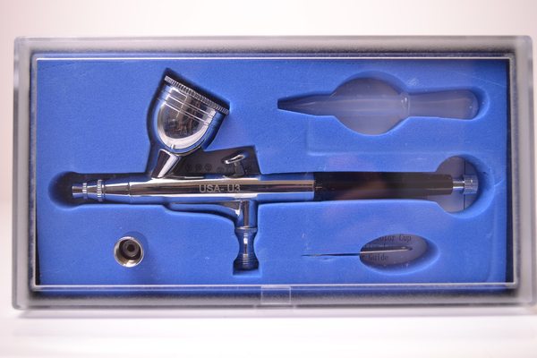

噴槍一問
小弟係用開國產0.3 雙動噴筆(如下圖),都用左好幾年, 最近發覺d油好常流左去後邊...即係按制果個位..令到清洗好困難..係咩原因呢? 仲有無得整? TKS ALL
2012-7-5 10:37 AM

中間 o-ring(橡膠圈) 硬化, 換到就換, 換唔到就噴少少WD-40落去o-ring, o-ring 會發漲, 應該頂到一陣,冼淨先好噴油。

原帖由 chestert 於 2012-7-5 11:50 AM 發表
噴WD40 後 洗淨..請問係好似平時用 THINNER 咁洗嗎? 定就咁用水沖洗就可以呢? 唔該哂!

原帖由 CACA1984 於 2012-7-5 11:58 AM 發表
用水沖洗??你平時洗噴筆只係用水沖洗架??你平時係噴咩顏料架??

發表於 2012-7-5 12:21 PM  資料  短消息  加為好友
用少少 thinner 洗一洗就 ok

發表於 2012-7-5 01:01 PM  資料  短消息  加為好友
原帖由 matleung 於 2012-7-5 12:12 PM 發表
平時洗油當然係用THINNER洗啦, 不過師兄話洗走多餘既 WD40 ,所以問清楚
原帖由 chestert 於 2012-7-5 12:21 PM 發表
用少少 thinner 洗一洗就 ok
好, 一於試下先, TKS!!!

原帖由 CACA1984 於 2012-7-5 01:01 PM 發表
用水都幾難洗走多餘既 WD40...我以為你噴開水開既塑膠彩或者水溶顏料添
