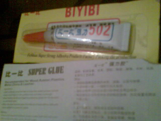

發表於 2012-6-24 08:27 PM  資料  短消息  加為好友
模型膠水, aa膠貴的話
今日行過 南昌街 見 雜價店 $2 支502強力膠
2012-6-24 08:27 PM
