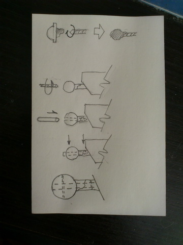

發表於 2012-6-18 12:48 PM  資料  短消息  加為好友
拔出方法
手鑽鑽入小許, 拔出
修補方法
1/ 膠水連接/定位, 前方鑽入1.5-2mm, 鑽穿超過"斷位"
2/ 放入1.5-2mm膠棒
3/ 在上方向下鑽0.5mm孔(穿過膠棒)前後兩個
4/ 穿入0.5mm銅枝
Suigintou   2012-6-19 06:42 PM  讚好  +1   具參考價值
