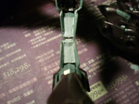

怎樣補孔才最有效??
最近學改裝, 不過發現d孔好難補
e.g. 切左隻腳, 用膠片加長, 切口位唔太準, 於是就加左 AA膠+爽身粉去補, 磨完有孔, 再用AA膠去補, 但好似補完呢邊, 就果邊有孔, 補完果邊, 呢邊又有...補唔完
同埋有D位用原子灰去填偷膠位, 都係有呢個情況出現. 原子粉就更煩, 有時明明應該磨平了, 點知用手指甲去試一試係咪平哂, 點知可以撩起左一小點出黎-___-"" 又要再補過
唔知原子灰係真係咁脆, 定還是我落催化劑果陣調得唔好
CHING 係呢方面有冇D咩心得可以分享下?

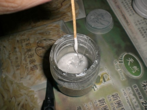

用筆茶上去,流動性高d補得好d,不過要幾日先乾
發表於 2012-4-29 10:41 PM  資料  短消息  加為好友
surfacer 500 "杰" d
1日都乾咔
不加thinner

我用開牙膏不地加thinner
等佢二日干左再打磨

原帖由 gp8283123321 於 2012-4-29 10:25 PM 發表
http://t2.gstatic.com/images?q=t ... M9RN3l10di-tVZX_6Ds
你唔溝少少天拿水就咁搽會好似槳糊咁,  不過我有時都會咁用來補少許凹....    從你支筆點 灰, 到塗落件度 , 已經開始乾 ,   同埋唔洗等幾個鐘乾 , 都係似郡是油性咁, 等三幾個鍾都乾
